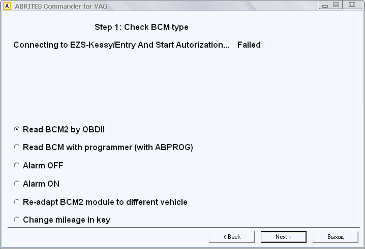

открыл свой AVDI, вот что увидел(к машине не подкл) 5я позиция это не привязка BCM?
Нет это функция дописки ключей !
