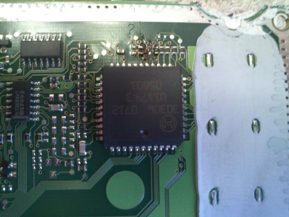

Опубликовано 4 марта, 201412 г. comment_548811 День добрый, блок попал в руки вскрытым, клиент сам пытался починить. У кого есть фото платы? Пару деталек точно в блоке не хватает, нужно знать каких и что еще мог он отломать. Изменено 4 марта, 201412 г. пользователем Scaner Ссылка на комментарий https://www.auto-bk.ru/forum/topic/48423-%D0%B8%D1%89%D1%83-%D1%84%D0%BE%D1%82%D0%BE-%D0%BF%D0%BB%D0%B0%D1%82%D1%8B-%D0%B1%D0%BB%D0%BE%D0%BA%D0%B0-edc16u1-caddy-20-sdi/ Поделиться на другие сайты Поделиться Поделиться сообщением

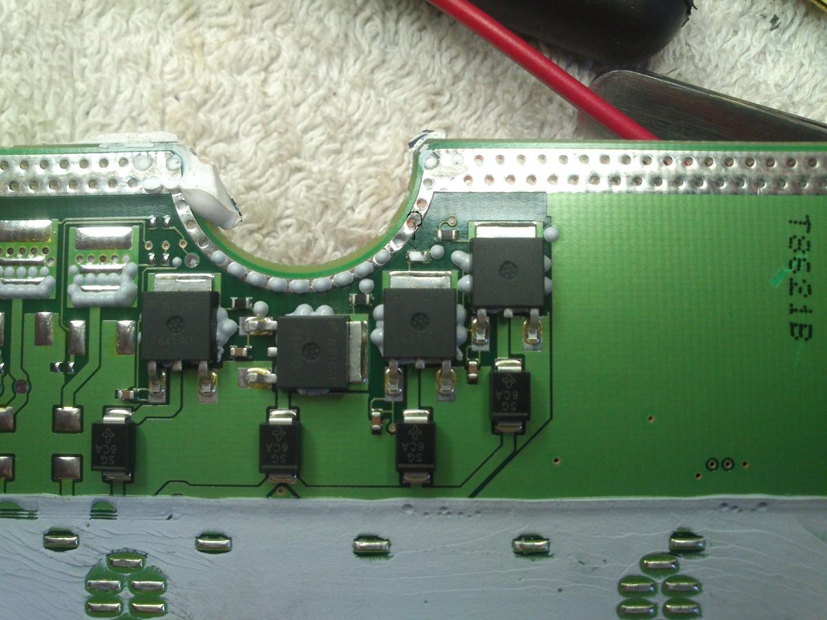

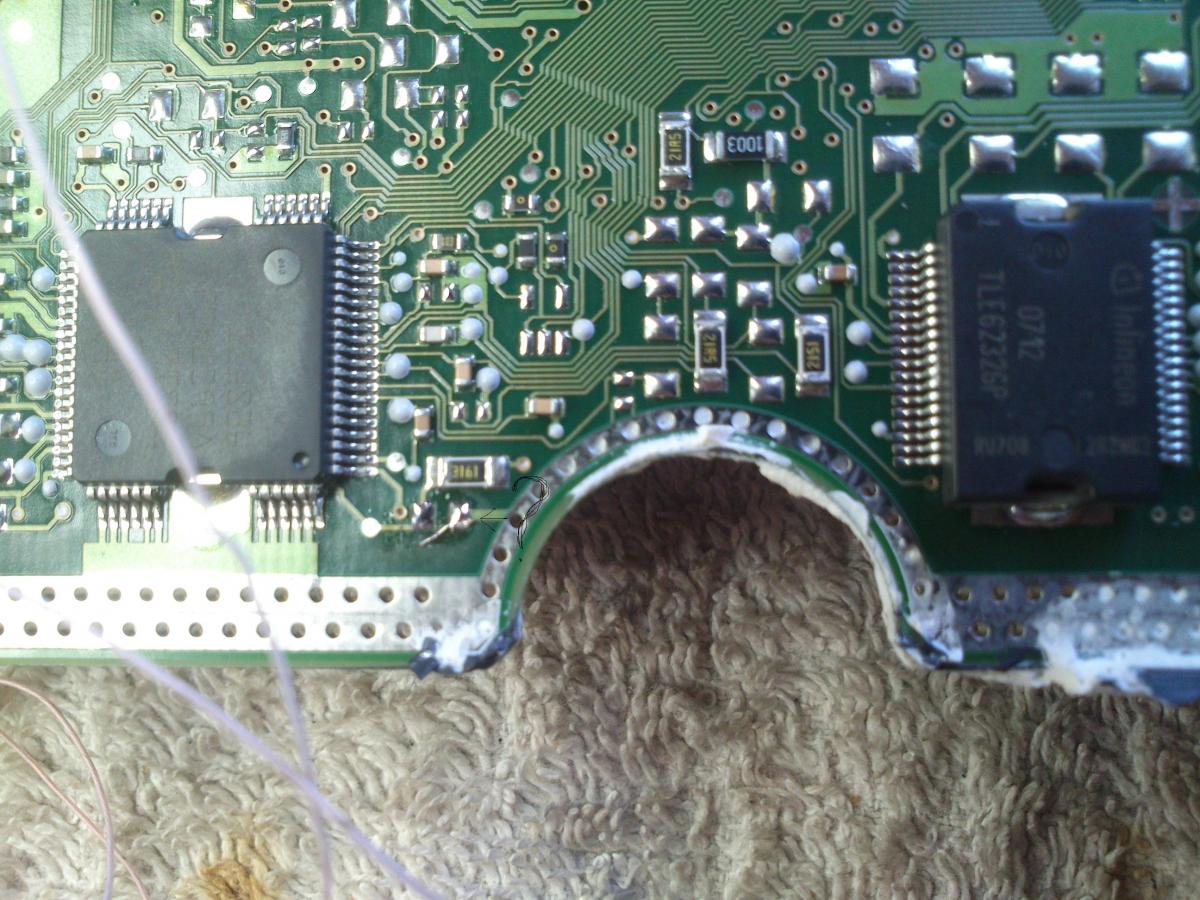

Опубликовано 4 марта, 201412 г. comment_548871 -фото 1 -там ни чего не стоит! -фото2-кондёр(можно не ставить) -фото3-резистор 65С(такой же как и выше него) Ссылка на комментарий https://www.auto-bk.ru/forum/topic/48423-%D0%B8%D1%89%D1%83-%D1%84%D0%BE%D1%82%D0%BE-%D0%BF%D0%BB%D0%B0%D1%82%D1%8B-%D0%B1%D0%BB%D0%BE%D0%BA%D0%B0-edc16u1-caddy-20-sdi/#findComment-548871 Поделиться на другие сайты Поделиться Поделиться сообщением
