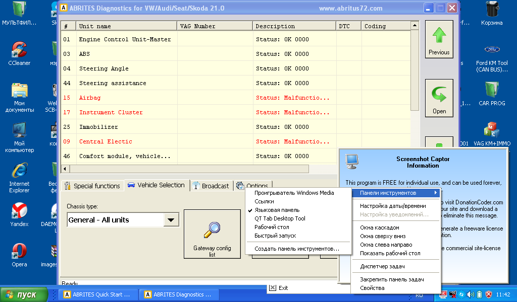

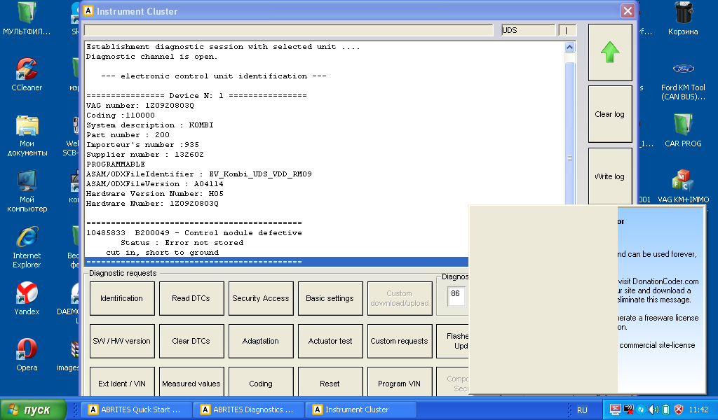

ничего не получилось. на месте пробега пока машина не заведена мигает слово ошибка. после того как машина завелась парав секунд и слово проподает. диагностика показала ошибки аирбага хозяин подтвердил что подушка стреляна. ошибки по центральной эл системе и неизвестная ошибка в панели приборов. подозреваю что дело именно в панели приборов1.pngпанел.png у кого есть какие мысли? что можно зделать? официалы сказали что этим не занимаються
Error на панели, это неисправность самой панели. Появлялась как после выпайки светодиодов так и кривого дампа после смотки.
