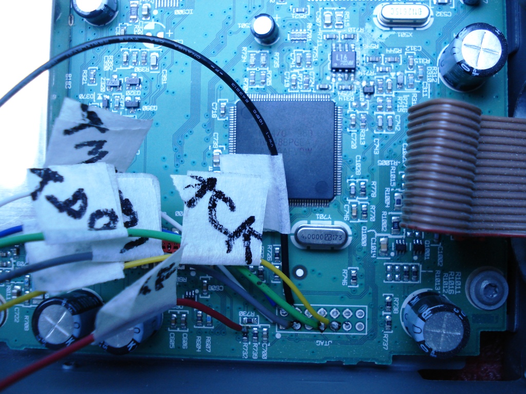

Принесли с LOCKED на дисплее,видны следы пайки епромки,т.е. в правильности содержимого не уверен.Есть желание прочитать содержимое TMS470R1VF48BPGEA. С J-TAG ещё не работал,так что пиннать можно :tormoz: Чины прислали J-LINK-ARM V8 + болванка с софт и PDFки на китайском,вроде всё встало,подключаю к 14WAY JTAG INTERFACE
TMS 1pin
TPTRST 2pin
TDI 3pin
TDO 7pin
TCK 9pin
VREF +3.3v
GND 4.6.8.10.12
В ProjectFiles нет проца TMS470R1VF48B есть только TMS470R1VF689. Нет коннекта,Вопрчем пока в затупе,может что не так делаю?или есть какие ньюансы? Напните в нужном направлении

mobilart там чёт со скачиванием облом,региться надо. Обновил на segger.com версию до 4,80, Прочёл всёж проц как TMS470R1B1M.
KW2000.rar
Ну что , нормальные дампы . Только несколько (13 попыток) загнанные .
чёто в асю стучал,не отвечаете
Прочитано всё верно - код аппарата был х6хх..
Дальше у тебя только один вариант - это поиметь правленный еепром со сброшенным Locked-ом..
Бесплатно не думаю что кто-то будет заморачиваться.. Так что думай сам..
Спасибо парни! Третий направил на путь истинный,с его помощью майфун ожил и я увидел SONY AUDIO SISTEM :bux:

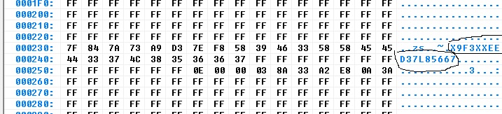

Дело в том что код я не пытаюсь достать, мне надо просто заставить ее включится, убрать Loked, поэтому ключ я не ищу, я ищу счетчик попыток и то где loked этот зашит чтоб все это дело ресетнуть хотя бы на одну попытку, а в адресах которых якобы они есть четко читается вин,проверял несколько дампов, для наглядности картинка (пример не с моего дампа)
Изменено пользователем balodiya
Ну не, читай форумы.. ты меня совсем не слышишь, или совсем не понимаешь с чем имеешь дело..
Счётчик в адресе #256.. должен быть 00
Дальше я пас...
