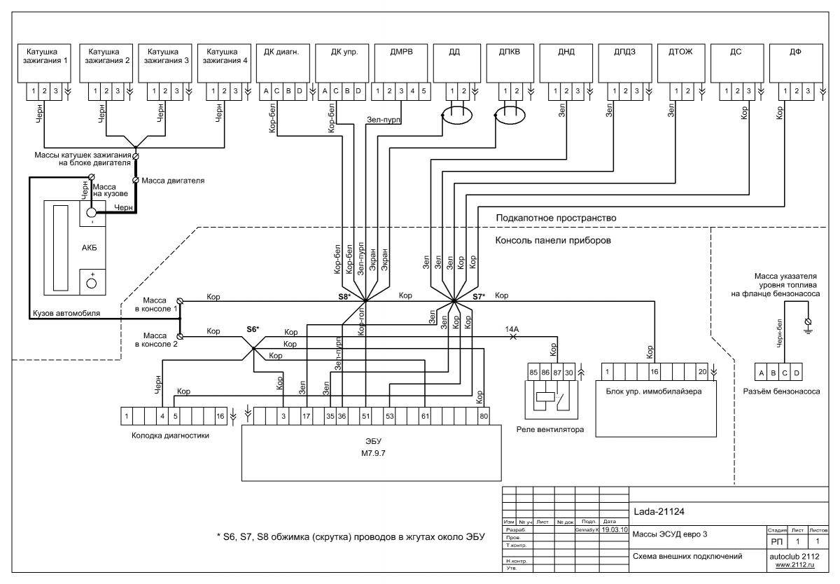

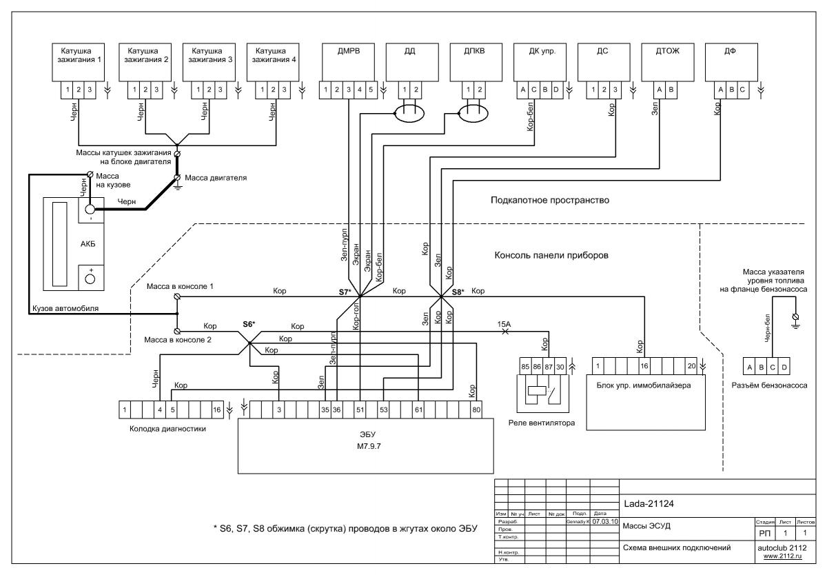

Здравствуйте, хотел поделиться материалом, хотя он и есть на чип-тюнере, но все же я сделал свои фотографии и записал видео, проблема массы на наших тазах очень распространенная. Смотрите фотографии, может кто что дополнит. может так же есть обжимки в этой же косе только под капотом! :wink:

но есть один недочет - от АКБ 4 кв. это мало т.к. 4кв. без перегрева больше 40А не выдержит.
есть таблицы расчета сечения в зависимости от тока, если грубо сказать то 1 кв. выдерживает 10А при условии открытой проводки и комнатной температуры окружающей среды (а под капотом бывает и жарче).
ВЫВОД: если переделывать то по уму и 6 кв. это минимум.

Собственно всё правильно сделал !
также советую протянуть все массы и силовые плюсы в моторном отсеке .Но не тянуть до усёру ,а раскрутить ,зачистить пятна контакта от краски и обязательно подкладывать между пятном контакта и клемником на проводе специальную грызучию(корончатую)шайбу !
особенное внимание тонкому хвостику от минуса акб на шпильку кузова !!!желательно этот опендикс умощнять в разы .та как это единственная точка перехода минуса с АКБ на весь кузов авто .Сейчас скептики скажут ,а ДВС и тостый черный провод с клеммы АКБ ,который силит на шпильке термостата ?!-Да ,толстый провод ,да сидит на ДВС ,но ДВС не имеет связи с кузовом .так как сидит на резиновых подушках .также советую(настоятельно !!!)этот толстый провод переносить со шпильки термостата на шпильку КПП (на кпп есть крепежное ухо ,вот его откручиваем и снимаем на на эту шпильку прикручиваем толстый черный провод ,также через грызучую шайбу !)
Для тех у кого вечно не хватает напряжения на АКБ,обязательно ревизия плюсовой шпильки на генераторе .всё раскрутить ,затянуть гайку на шпильке генератора ,клемники на плюсовых проводах Зачистить!!!обязательно .лучше если кинуть провод дублёр с данной шпильки на плюсовую клемму акб (хорошо подходит провод от классики ,он 4кв и с клеммами на обоих концах длина около метра с гаком .)

парни еще хотел спросить вот различие схем 21124 и 21124 евро3 в том что на 21124 есть такие датчики как ДНД ДК-диагностический и еще на 17 контакт ЭБУ приходит масса , ДС, вот к примеру у меня 21124 евро3 могу же я поставить январь 7.2 и будет нормально? или наоборот на 21124 поставить м73 в прошивкой евро2? поподробнее расскажите, вот в чем вопрос, спасибо!
Можешь ставить ,всё будет работать .если меняешь свой М73 е3 на январик ,то проблем не будет .а вот наоборот ,то надо прошивку переводить под нормы Е2 и отключать ДНД (если он есть у тебя на авто )
