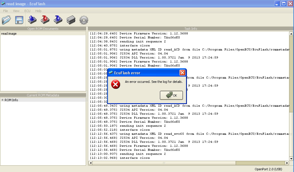

опен порт есть, не читает .
как будто связь не проходит.
схема подключения правильная.
вот и спрашиваю у кого есть поблизости другой флешер.
при этом на столе сканером смотреть могу.
Изменено пользователем Ranger
разобрался, сам ло.. тормоз.
подключал бут пин через резистор на массу, как в мануалах.
перевел программирование на джек оп2 и все пошло.
