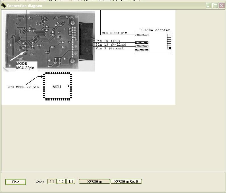

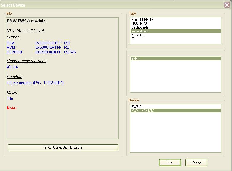

nemez36-подскажите как подключиться по к-линии к еws2 через адаптер X-PROG.
и еще вопрос который написан выше,как определить с защитой проц или нет?
Всем привет! 2D47j 90% защита, валил не раз,читать только с выпаиванием. хотя есть ews editor он с функцией восстановления дампа после завала а лучше дамп ews в студию
Нет там поддержки EWS 2 Xprog_EWS.JPG Xprog_EWS_shema.JPG, так что паяльную станцию в руки.
вот теперь для меня все стало на свои места,спасибо
