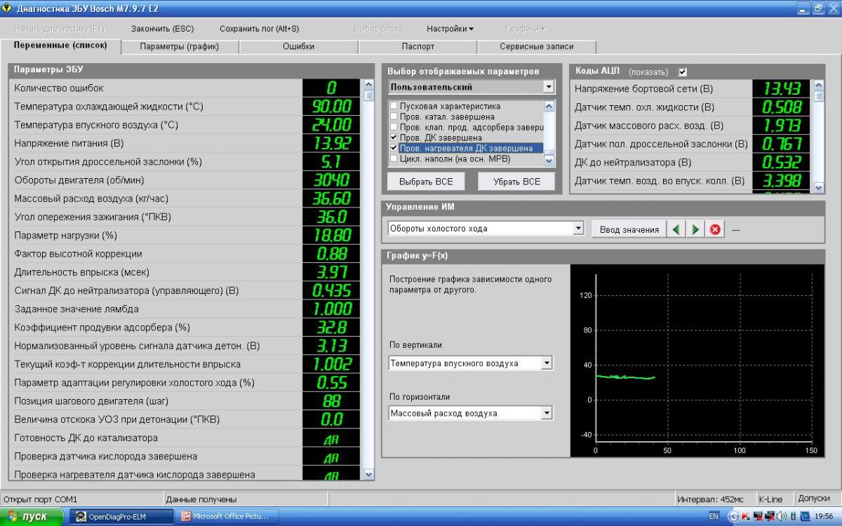

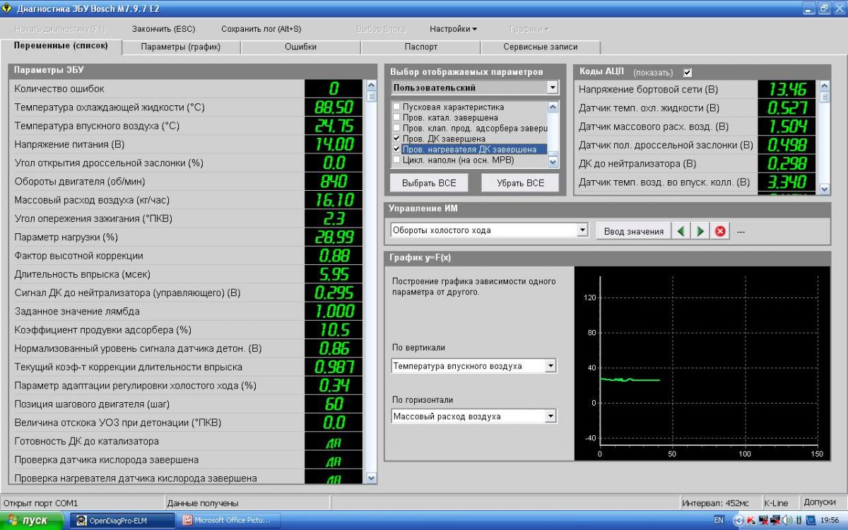

Извиняюсь что так долго работа, сегодня подсоединил датчик кислорода сделал сброс адаптации,завёл холостые ровные проехал 210 км. провалов и хлопков не наблюдалось но и раньше так было то есть,то нет.Попробую засечь момент провалов,сделал несколько скриншотов программы OpenDiagFree.
Тяжело ей на Х ходу работать. Расход воздуха большой, нагрузка большая, УОЗ маленький. Снять бы осцилку ДПКВ + ДПРВ. Причина где-то в газораспределительном механизме . Может метки не на месте.......

Давайте скрины с подключенным ДК, когда появятся провалы. Те, что Вы выложили выше, после инициализации, ниачём.
