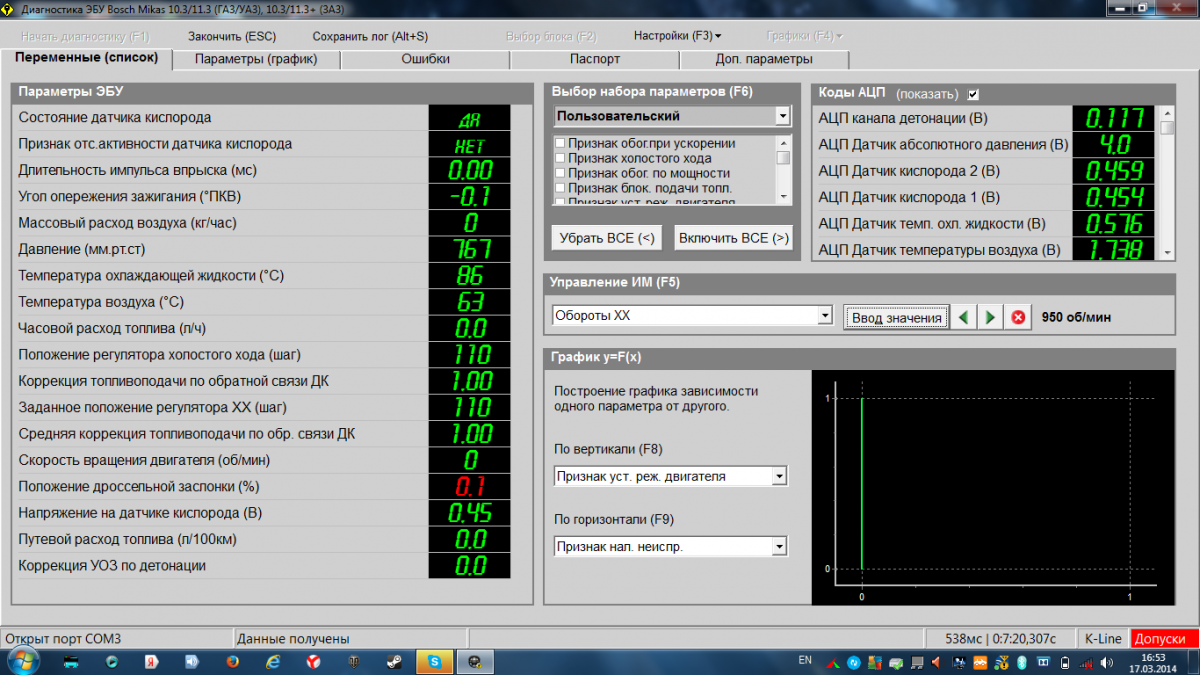

Опубликовано 17 марта, 201412 г. ребята я не спецеолист просто устал гонять по всяким разводилам на бабки вот прошу может вы поможите прояснить причину. сиводня снял показания с машины и впал в штопор непоиму ничиво по погозаниям расход на холостом 1.1 л/ч при движение 6.5 л/ч смотрел не одной програмой вот снимки кто че скажет движок 4216 блок микас 10.3 + завтра хочу проверить шестерню распредвала при завотке происходит какойто удар всторону врашения двигателя

Опубликовано 1 апреля, 201412 г. Автор да расход я проверял на полном баке мне не понятно почему на холостом расход топлива показывает 1.1 литер когда на этом двигателе должен показывать хотябы 1.9 смотрели разными програмами вот где копать
Опубликовано 1 апреля, 201412 г. да расход я проверял на полном баке мне не понятно почему на холостом расход топлива показывает 1.1 литер когда на этом двигателе должен показывать хотябы 1.9 смотрели разными програмами вот где копать чет действительно,непонятно..обозначте проблемму поконкретней,что имеете под сумасшедшим расходом,много жрет или меньше нормы,замерял расход и каковы результаты?в программе показывает 1,1,а по факту сколько?
Опубликовано 1 апреля, 201412 г. Вот ты темнило! Ну скажи же ты наконец, сколько фактически жрет на 100 км.пути? У меня такой авто сегодня показал 1,2 л. И чё?
Опубликовано 2 апреля, 201412 г. Автор Привет насамом деле жрет 25л а газа впорядке 30л проверялось все што можно а может чето упустил перечесляю что проверялось компресия свечи провода подсос воздуха совместимость работы дачика распредвала и коленвала метки тоже проверялись впрыск форсунок 5.3 давление в колекторе пляшет от 250 до 270 давление топлива 4 параметры GOxx 80 и GO 130 ребята извените за грамотность
