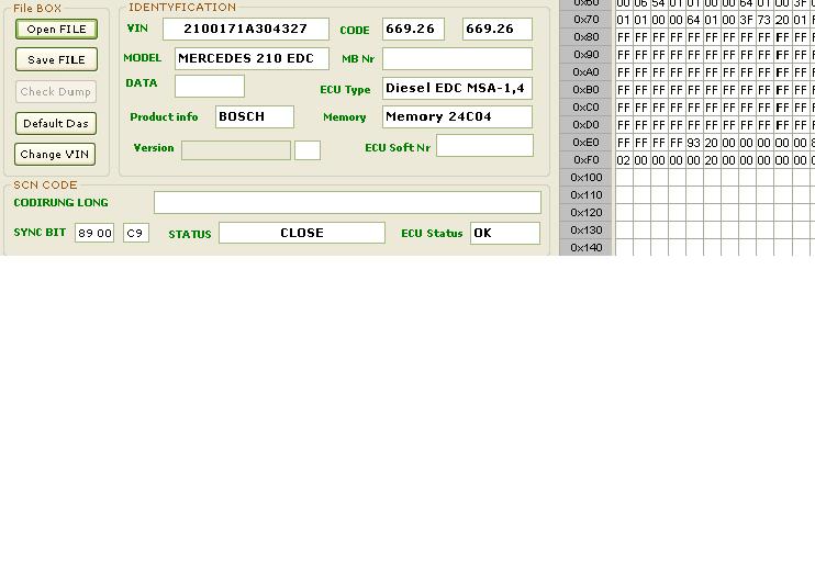

Всем доброго дня суток.
Притащили авто, W210 дизель, думал проблема в чипе, записал новый, но машина не заводиться.
IFZ проверил, дамп в порядке. Синхру в дампе вижу.
Подозрение, что синхра слетела в моторнике, Так как стар на ремонте. диагностировать не чем
В моторнике микросхема B58383 определяется 24с02 .
Моторник BOSH A 018 545 30 32 (24c02)
IFZ 210 820 32 26 (0D69J HC05x32)
дампы выкладываю, глянь те чем можно помочь
заранее благодарю.
и еще вопрос, если я сделаю иммо новым и пропишу туда чип, он синхру и чипы авто привяжет или же по требуется стар, что бы ввести в эксплуатацию??? Так как W163

Накачка присутствует? Связь по КаНу, DAS - ECU не в обрыве? Без Стара проблематично будет.
привет Артур. накачка есть. в моторник входит в иммо тоже. читал бошем. в моторнике ошибка, бош не очень понимаю, пишет якобы нет связи между DAS - ECU
попробовал поменять иммошник, перепаял процы, все тоже самое
пробуй эмуль притули к блоку...
это самый крайний вариант, если не получется так починить, то придеться
Вот, W210-TD.JPG, поизучай, мож натолкнёт на мысли.
Похоже не хватает питание либо в моторном либо в релейном блоке.При диагнозе моторны по датчикам ошибки нету?
