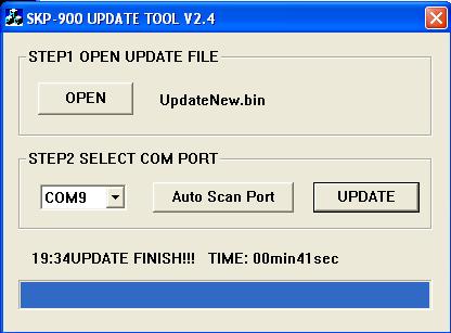

 Вот это надо для избавления от токенов . Китайцы дают скачать утилиту для обновления версии 2.5 , но с ней не обновляется прибор , взял утилиту 2.4 с файлом от 2.5 и пошло , правда со второго раза ,первый раз ошибку выдало , ещё раз нажал обновить и через 41 секунду ограничение по токенам нет. В архиве собрал всё что надо сразу . обновление с токенами.jpg
И версия должна быть 5.0
