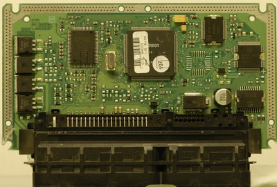

Господа!
Мог бы кто подсказать положение на плате драйвера отвечающего за регулятор холостого хода. Блок достался от предшественников по диагностике ,повидимому был заменен на новый по причине кз. датчика хх и выход из строя канала регулировки. На донора халко пускать,хочется поремонтировать,был распаян под ключи, вчера новыми ключами запаян обратно - опробован , - заводиться авто отлично ,даже прогретое висят холостые 1300 об\м. и немного плавают, но в то-же время регулируютя со сканматика второго. Постоянная ошибка к\з на массу или на +12в канала регулировки рхх.
Буду благодарен всем советам по ремонту,заранее спасибо!
А тестером ноги пропикать пять минут делов будет.
Пропикано всё конечно же от 64,65.66,67 - го пина контроллера , всё указывает на элемент который стоит справа на плате у электролита, но в то же время звониться ещё во многих местах даже на процессоре,так что на 100% уверенности нет
- Может у кого есть уже наработанная информация по этой проблемме, чтоб искать что ,так уж наверняка

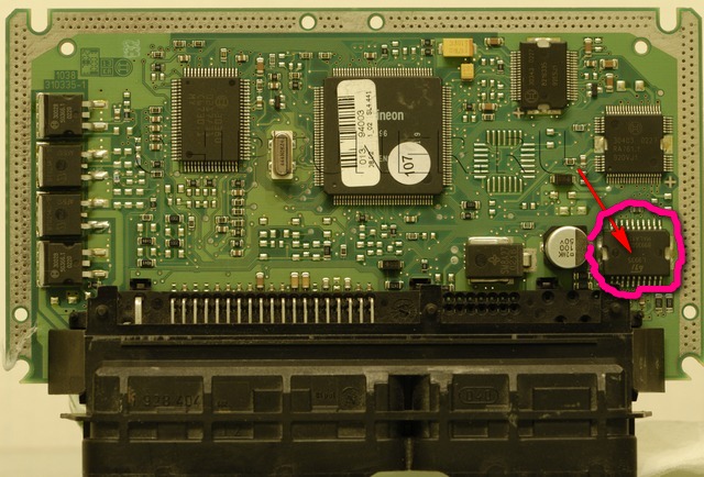

Bosch 7.9.7 / 7.9.7+
Siemens Infenion B59 759 - процессор (аналог infineon c167)
Flash Am29F400BB - ПЗУ (+)
L9935 - драйвер РХХ
30578_0604 (sg819.1) - не определил
30343_0604 (vb547yrh) - не определил
74HC08D - КМОП, Uип=2,0-6,0 В, Четыре
логических элемента 2И
74HC240D -
30424 (C9024.1) - канал детонации
N604AB - не определил
250803 - eeprom ИММО,VIN
чтобы проверить сигналы нужен даташит ( документация) на него, или на аналог (как правило в бош применяются маскированные аналоги).
L9935 - драйвер РХХ
74HC240D -
Спасибо.......
