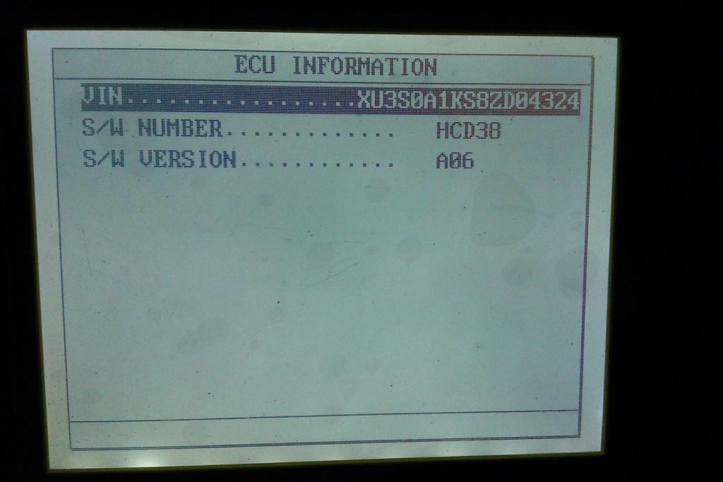

VIN ХU3S0A1KS8ZD04324

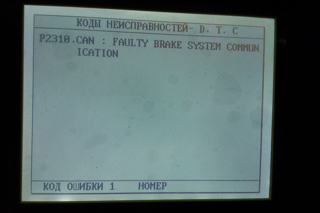

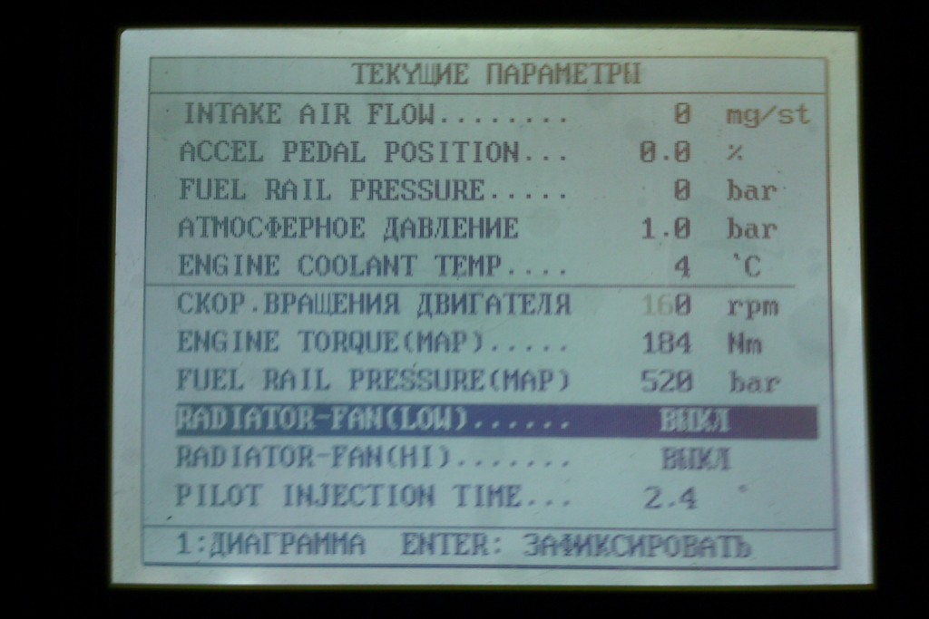

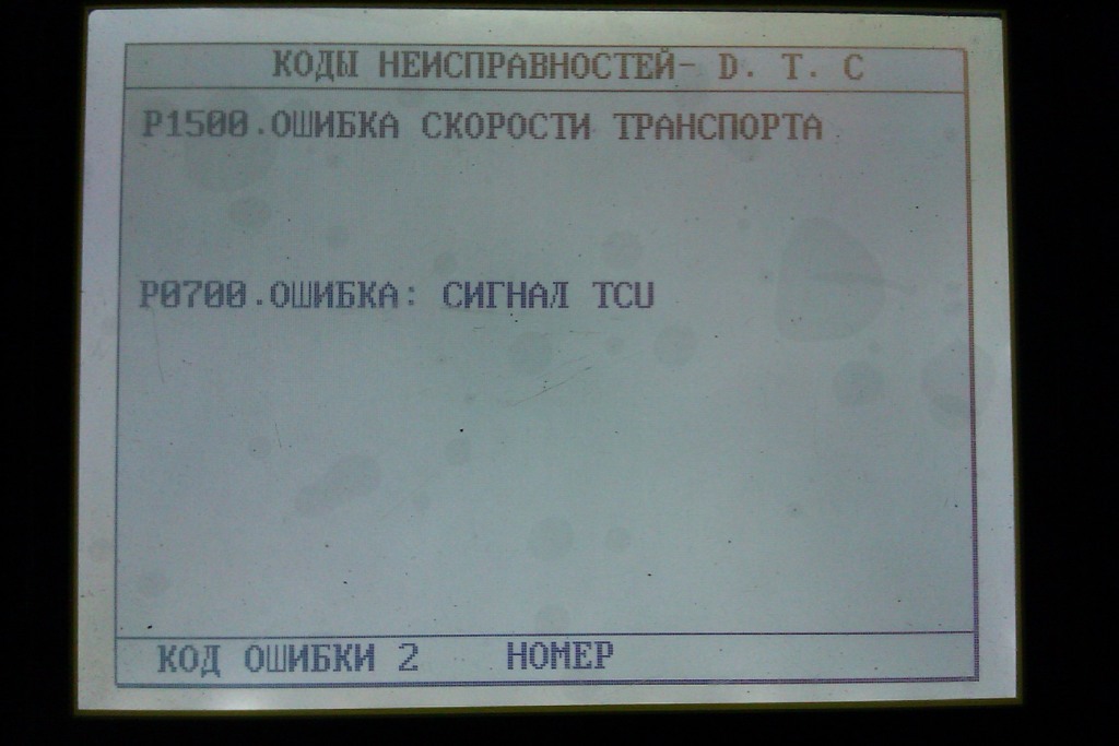

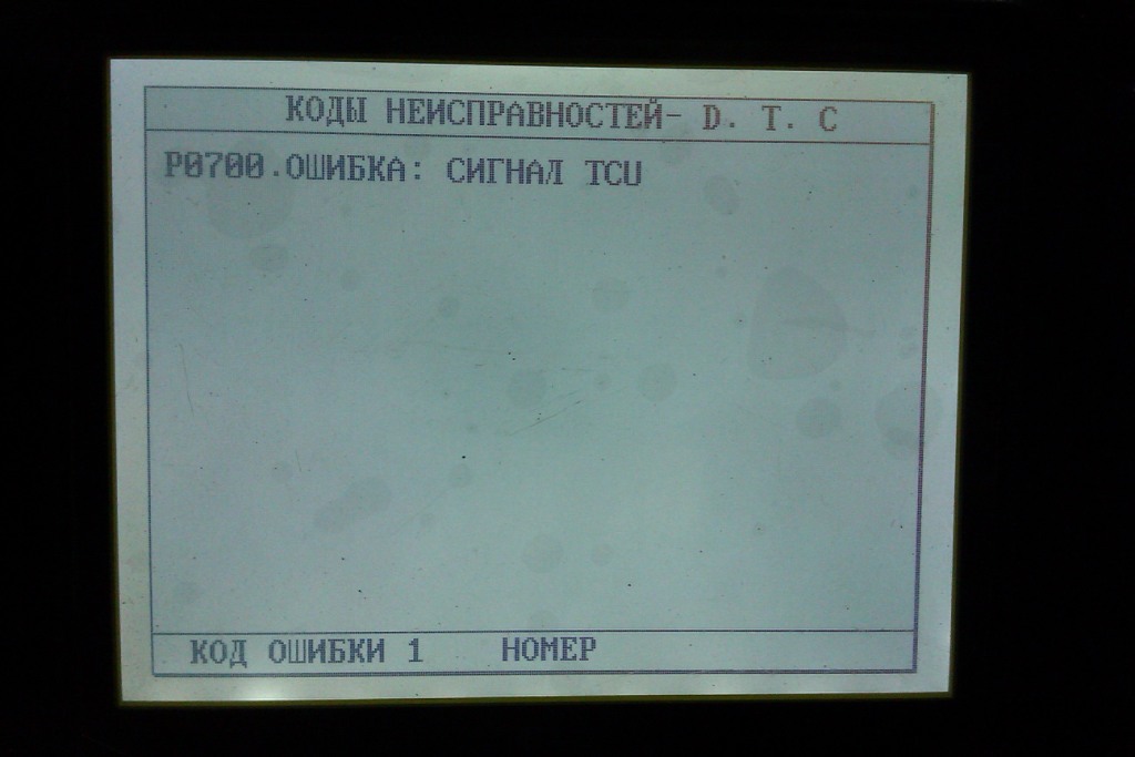

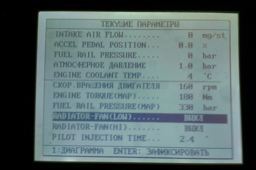

Я вижу в текущих данных давление в топливной рампе 0 Bar и 160 об/мин при старте. Была переполюсовка АКБ. Все предохранители целые. До случая переполюсовки с каждым днем заводился все хуже и хуже на холодную. Горячий заводился хорошо. Блок управления двигателем видит ошибку в коробке. Блок управления коробкой не может связаться с АБС. АБС ошибок не видит. TOD и TCCU на связь выходят.

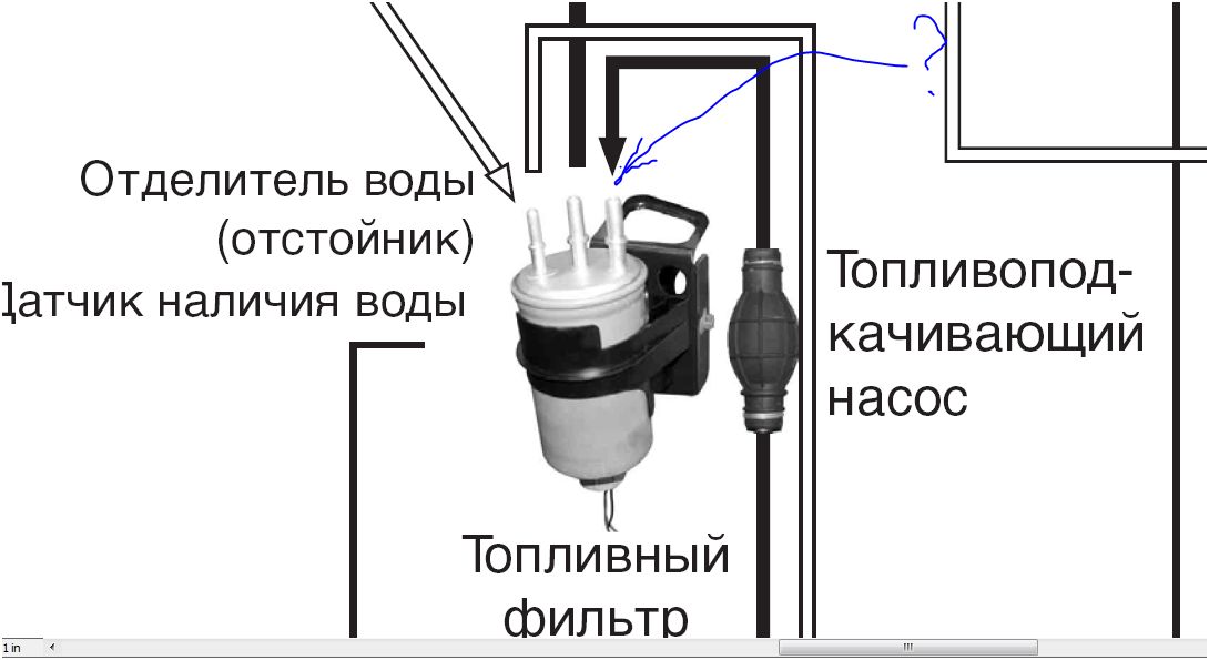

Я все чаще с бензиновыми моторами сталкиваюсь. Может бензонасос сломался? У меня есть картинка из мануала. Я так понимаю, солярка проходит через "грушу" и дальше - в фильтр. В общем, где измерить давление?
Расход воздуха в текущих данных показывает только при нажатой педали газа (видимо, рассчитывается по датчику положения (чего? педали газа?))

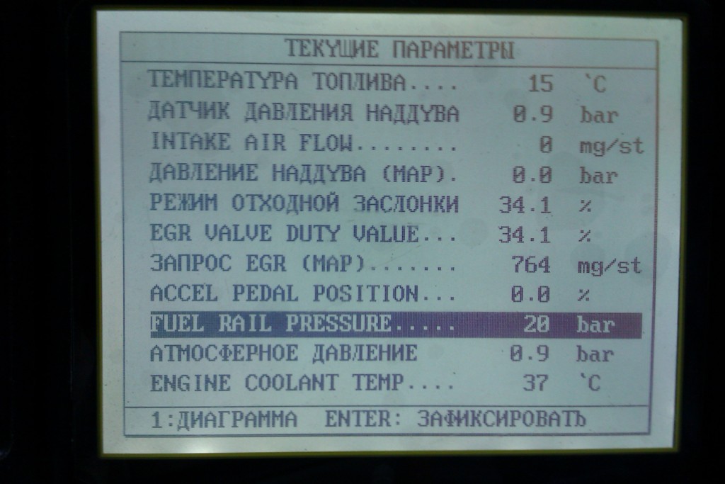

Давление при старте 20 бар

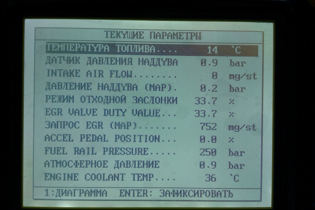

Лаунч кайрон не читает. Вернее читает криво и верить параметрам нельзя( хх-2100 об показывает и давление во впуске 1600). Автоком даёт тоже самое. Пробовал читать маркой Tata-там достоверно читает. У автора давление в рампе 530 бар, что для ХХ нереально. По теме- проверять обратки на утечки при прокрутке.
Сорри-если скрины при прокрутке, то похожее недавно видел на кайроне. Давление под 300 бар -есть мелкие вспышки. При снятии холла вспышек не было . Заменили ДПКВ- заработало.
если при прокрутке стартером давление в рейле не поднимается, а с эфира завелась и работает
20 мало, смотри обратку на форсунках скорее всего сливают. при старте давление 360 бар по крайней мере так сканер показывает.
