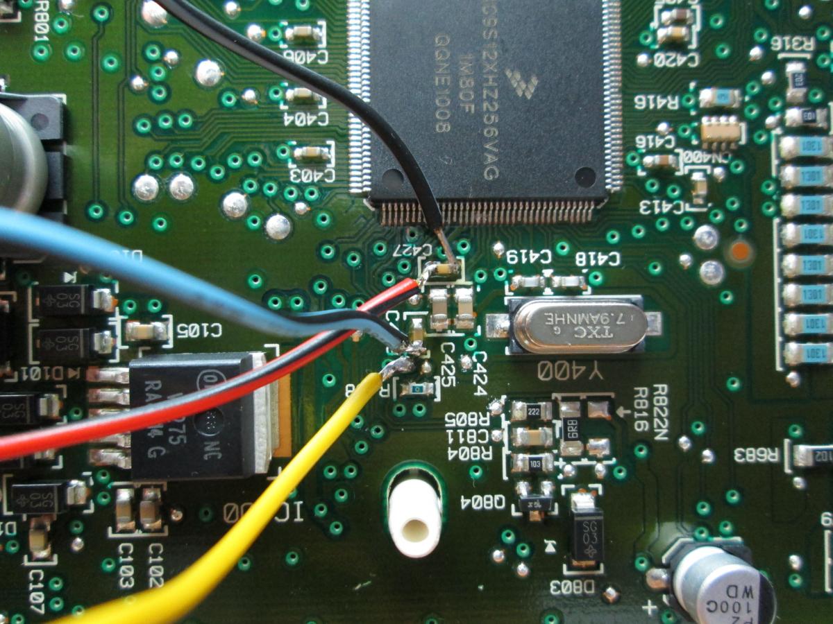

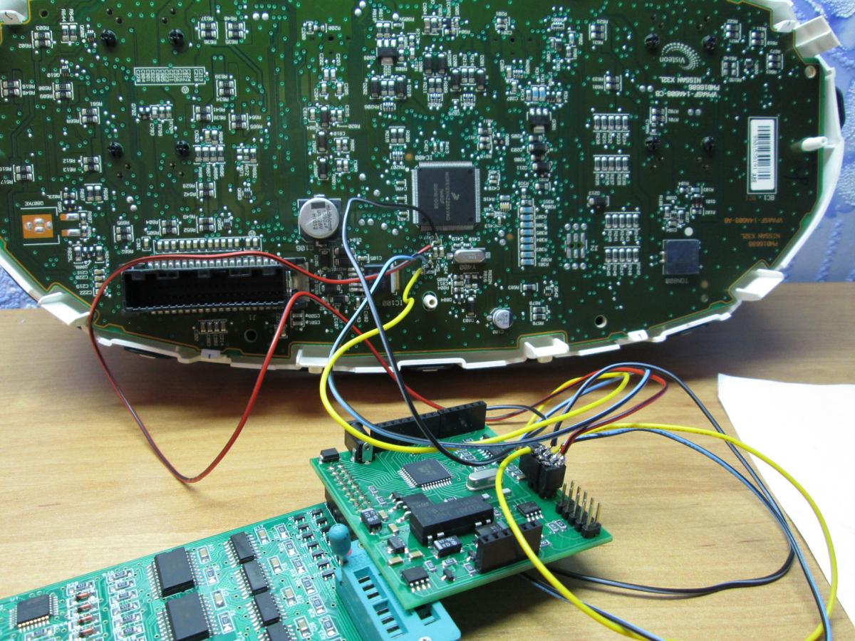

Ребят, частота точно нормальная, он читает проц, машина приедет в понедельник, сделаю скрин, оранж полностью поддерживает этот проц, в том плане что если все таки снесу, я flesh загоню туда? Упы нет к сожалению. И повторюсь еще раз таких досок было много, всегда подключался к разъему бдм, проблем не было.
упа не совсем верно будет работать с этим процом.по маске это 9S12XHZ512 ,а упа поддерживает 64кБ.

Вчера делал X-Treil 2012 года, такая-же панель по бдму не сделал а подпоялся по схеме и усе!!!

С БДМа с затыками читался.Писать побоялся.Поэтому делаю их по точкам.
Кстати вот здесь тоже подключение"мимо" БДМ.

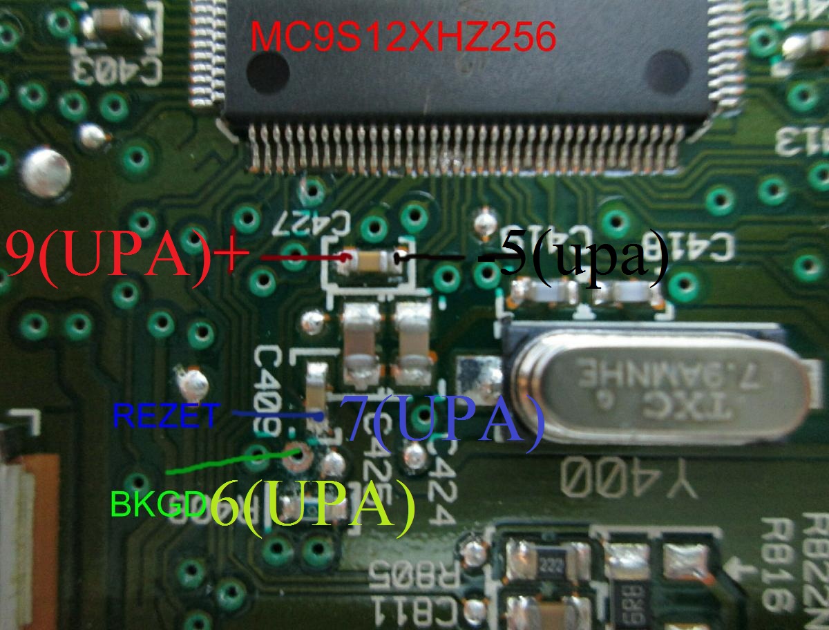

Ну в общем разобрался, видимо у оранжа глюк, при подборе частоты пишет Boot ok, потом, что процессор защищен, хотя до этого делал такие же панели автоподбором, сегодня попробовал вручную выставить частоту и все нормально прочиталось, спасибо всем за помощь.
выставляем частоту 7900, и получаем бабло.
Тебе это Goga с самого начала говорил.
Автоподбор вещ специфическая - в первую очередь руками.
Орнанж при автоподборе может снюхаться с процессором на частоте например 7.8 Mhz этого будет достаточно чтобы проц ответил но будут глюки при чтении.
подключался по точкам как в 24-м посту
Да нет, по бдм, в 24 посте извращение какое-то:-)

bkgd не выходит на БДМ на какой ножке на проце он сидит
С какой это радости на этом щитке не выходит то? Все на месте.
А bkgd сидит на 53 ноге, рядом с reset.

пока напрямую к процу не подпоял не хотела читать упа
