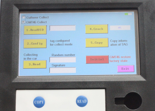

А ключ в замке считывать или в приборе? У нас наверное немного разные приборы, у меня рандом и сигнатура за один раз считывается
У меня вот такая менюшка
Меню GMT46 нет
Изменено пользователем alex-ksm
https://www.auto-bk.ru/forum/topic/49016-468-key-pro-iii-id46-copy/page/2/#findComment-620260
Естественно ключ считывается в приборе и при этом заполняются необходимые начальные поля. Потом на замке считывается рандом, каждый раз разный. Если Ваш прибор ведёт себя нестабильно, то пытайтесь сниферить сразу три раза подряд, естественно с каждым подходом вставляя ключ в замок по-новой. Потом найдёте более "правильные" положение приставки и точку.
https://www.auto-bk.ru/forum/topic/49016-468-key-pro-iii-id46-copy/page/2/#findComment-620269

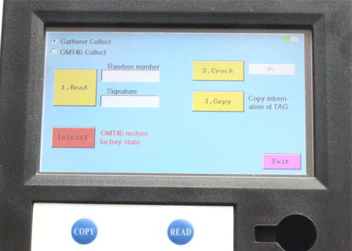

Я так понимаю это если работать вот этой вкладкой
мы читаем ид, потом конфиг идем к авто и читаем обмен данных, так?
У меня нет это вкладки.
у меня вот эта
как тут читать ключ?
https://www.auto-bk.ru/forum/topic/49016-468-key-pro-iii-id46-copy/page/2/#findComment-620276
