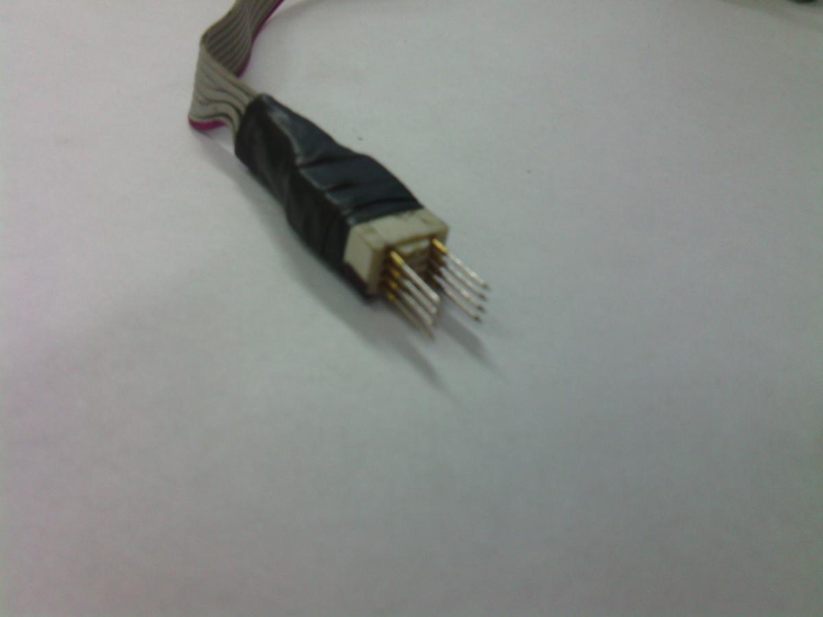

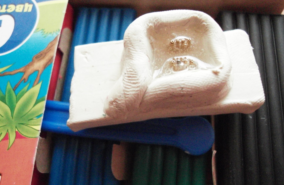

оправка из пластмассы из под процессора с материнки идеальна под разметку SOP8 , 4 точки в ширину на 5 точек в высоту
стенки формы под заливку эпоксидки слепил из пластилина
застывает
как разметить под tssop8 ..
выдавил в пластилине ногами от tssop8 и в ноги втыкаю погопины
иначе никак ..

я знаю ))) сегодня уже второй комплект делаю для SOP8 . результат оцениваю на ТРИ из пяти. каждый раз получше получается. буду оттачивать мастерство лепки и клеезаливки
допиливаю результат надфилем

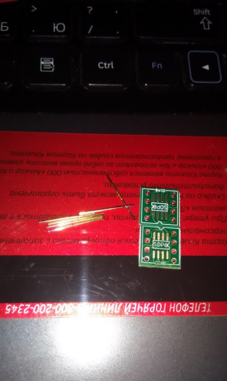

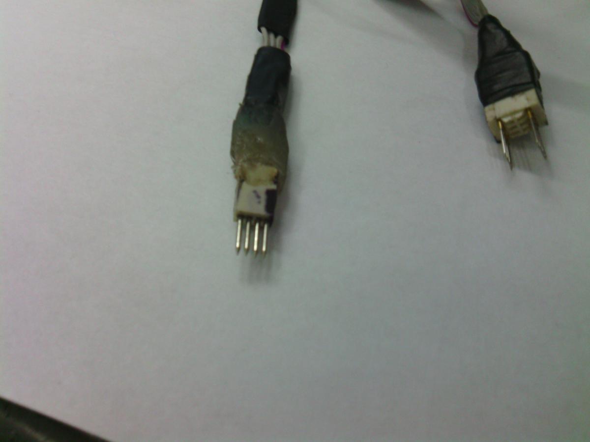

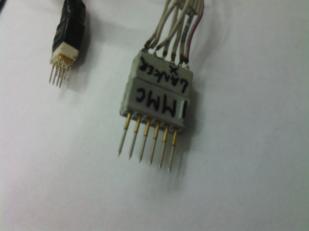

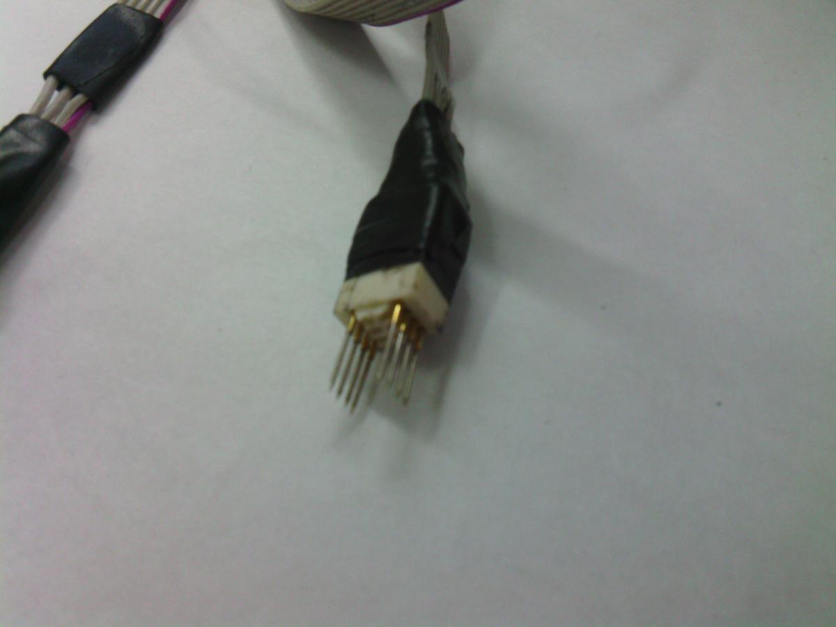

как я погопины рукажопил, расходники 2 адаптера soic8 8 погопинов пластиковая карта 20 минут на пайку. Припаиваем к выводам на адаптере 4 погопина, адаптер приклеиваем на супер клей к пластиковой карте вырезанной по размеру также делаем вторую сторону, и склеиваем между собой, получилось уёбищно но работает уже полгода))

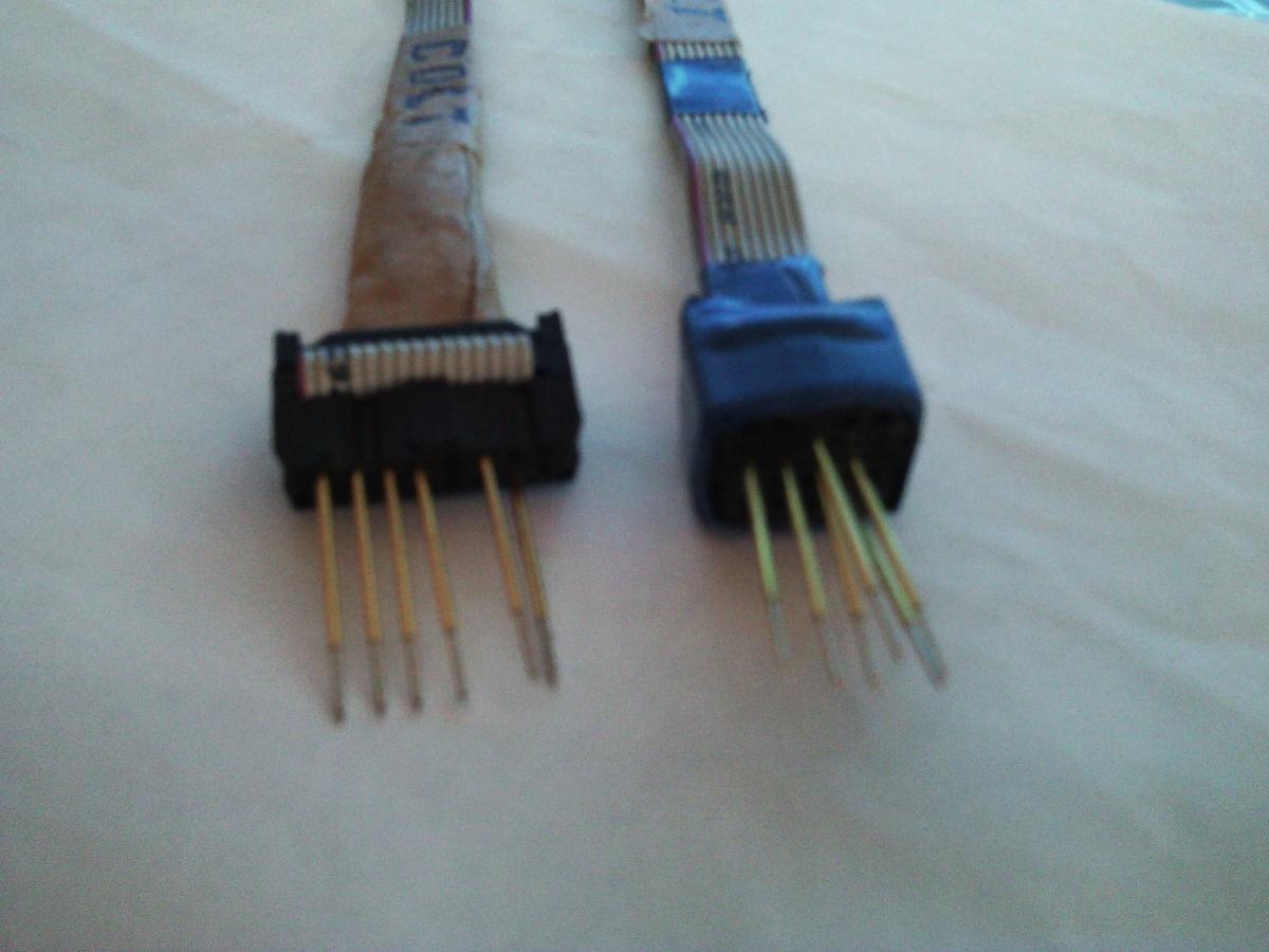

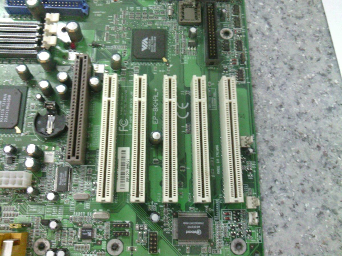

Для Mitsubishi делал из ID разъема , а soic8 из PSI со старой материнки.
насчет PCI разъема - идея золотая. и что, по ширине как раз?

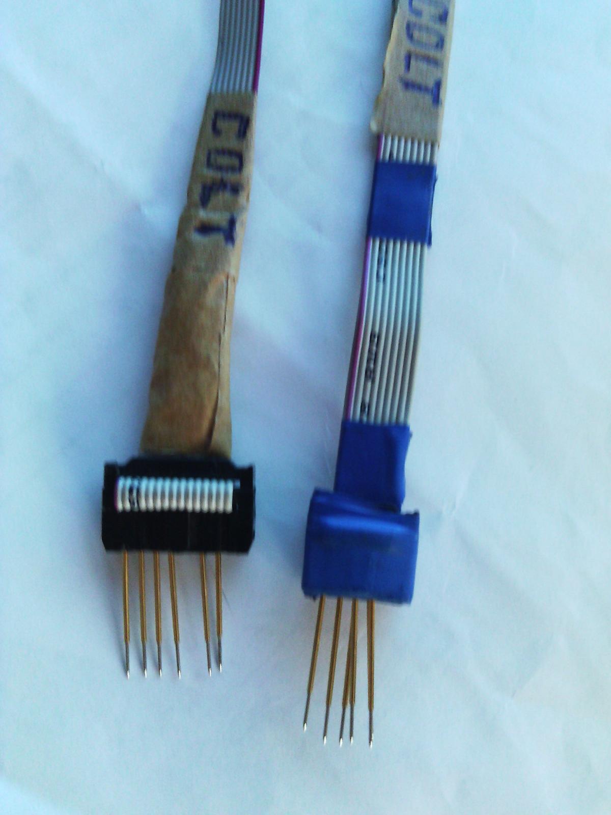

rasel , как бы нелепо ты сделал разные щупы ! они твои ! и номально работают ! и любой человек сделавший их своими руками будет ими дорожить ! тем более если они чётко работают ! Вот например : мои кольтовские щупы на вид и нелепы но ! уже два года работают и ни один погопин ещё не сломался ! хотя погопины сменные ! , а щитков 100 перелопатили , как всем известно щиток Mitsubishi Colt очень геморный в разборке , у меня с этими щитками проблем нет ! 5 минут и готово ! и это только один пример . :18_1_35:

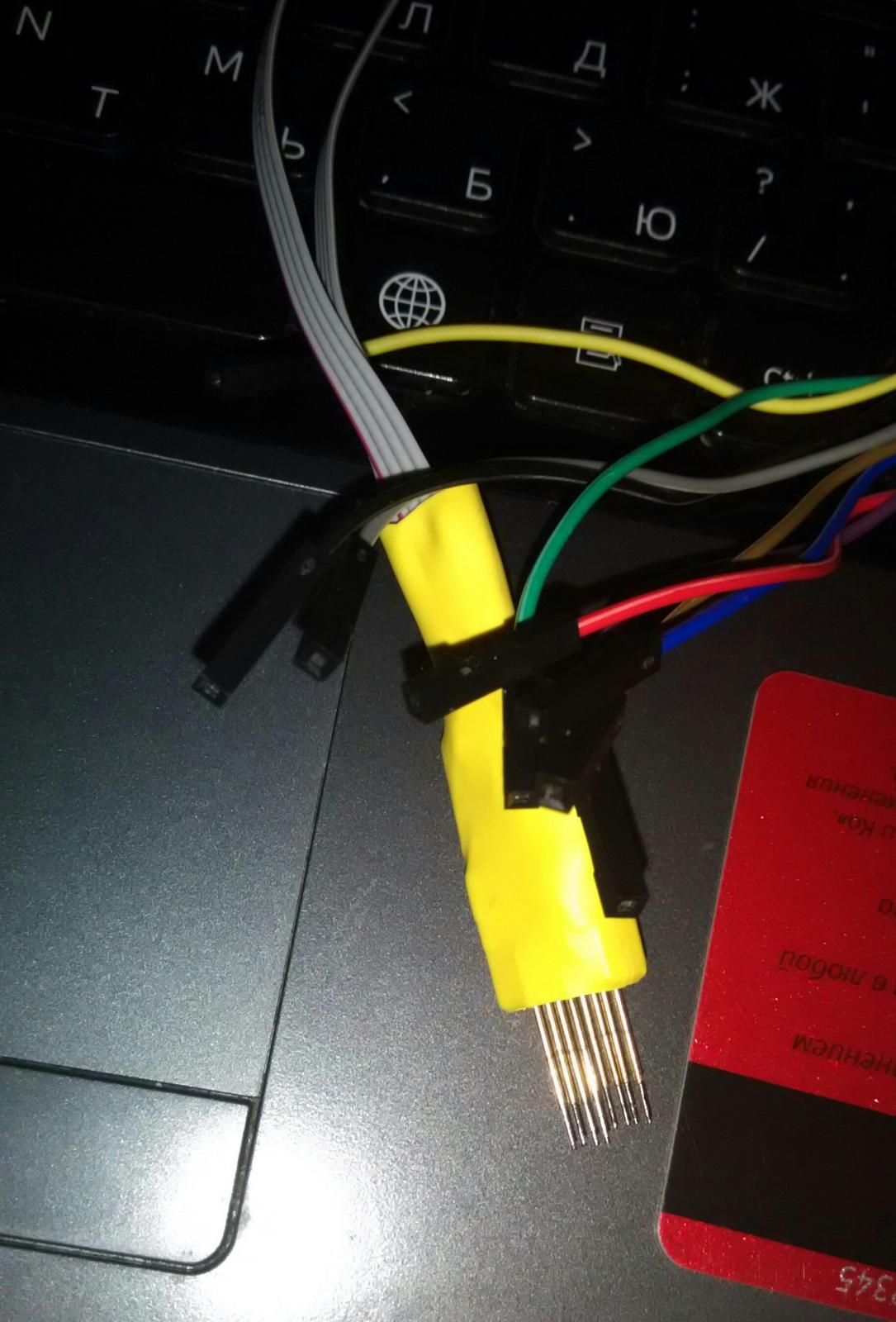

Под Tssop самостоятельно у кого получилось изготовить ?
