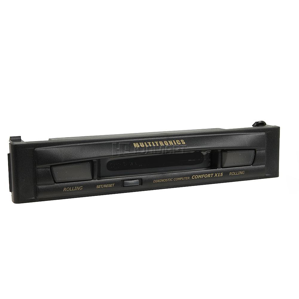

Всем добрый вечер, подскажите пожалуйста, кто нибудь сталкивался с бортовым кмпом для авто мультитроникс комфорт х15, код зараза требует, и возможно ли его шивануть, обновить, вот, спасибо.

Считал с пика 18f2525, посмотрите можно ли код снять.

А че смотреть-то? Там "00"
Пик-то залочен небось...
Обычно код не в самом пике стоит... Может там еепром есть?

Нет там ипрома.

Тогда в самом пике в Data Memory EEPROM
Но ее, скорее всего, тоже не прочитаешь. А снимешь лок, сотрется весь пик.

Я не силён в этом можно по подробнее.

Не все так просто.
Нужно изучить даташит.
Но если пик залочен ( а он залочен, если прочитал "00"), то засада!

Я вчера почти весь день прсидел в поисках инфы про этот бк, ничего не нашол, значит на пенсию его.
