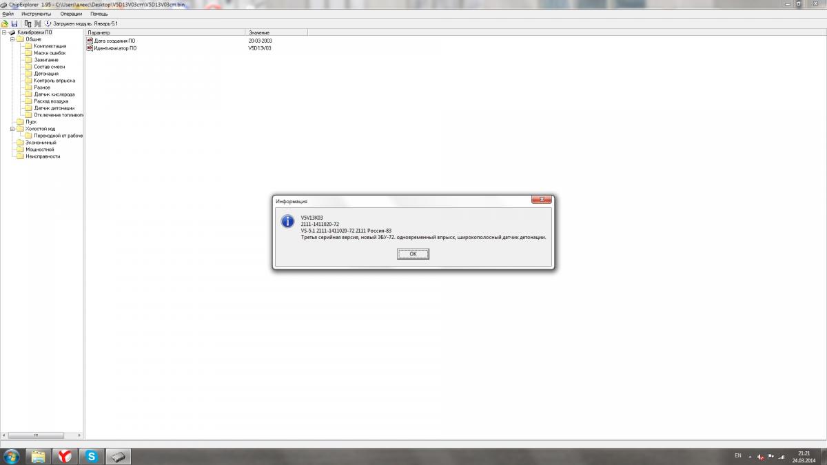

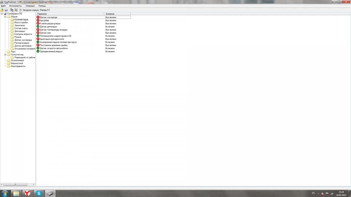

Вот информация по твоей прошивке.
Скрины прилагаются...
V5V13K03
24-06-2003
КС #4C5C VS-5.1 2111-1411020-72 2111 Россия-83
Третья серийная версия, новый ЭБУ-72. одновременный впрыск, широкополосный датчик детонации.
(!) Не совместимое предыдущей аппаратной реализацией ЭБУ. (не будет работать в ЭБУ с прошивками V5V13I02, V5V13J02)
