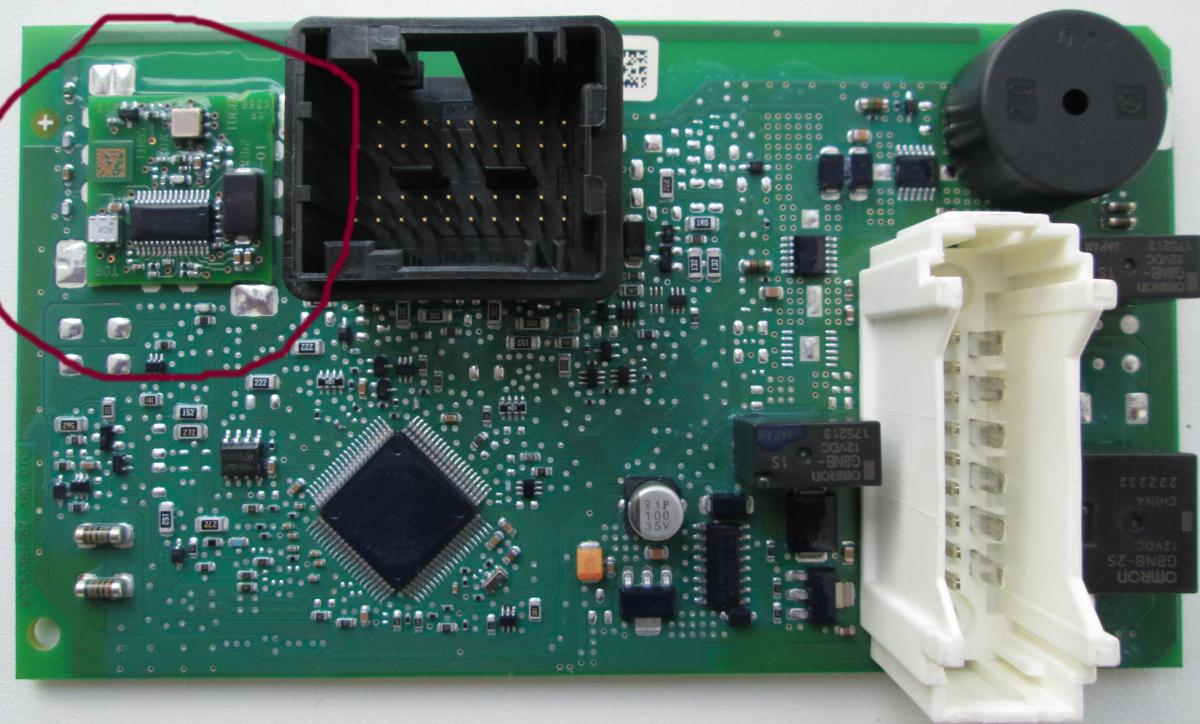

Радиоканал в бодике. Сам лично не пробовал так делать, но слышал что радиоканал на ключе работать не будет.

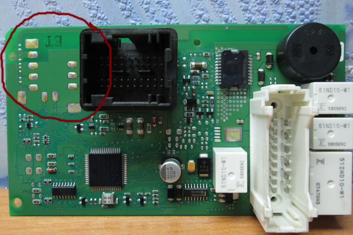

А там бодики по железу не разные?
Не удалось мне еще изучить этот вопрос. Теперь знаю что разные. Но в запчасти поставляется под одним номером. С радиоканалом.
Нее....Я просто предполагаю.На фото Ларгус.
Изменено пользователем димончик
Думаю что на Рено так же.
Вскрой бодик и посмотри, если есть радиоканал, то пропишеш.
Если с завода дали ключи без кнопок, то 100% радиоканал отсутствует.
