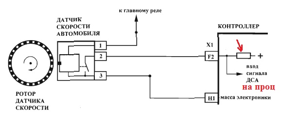

Вот схемка.
Видно, что на сигнал подаётся опорное напряжение (проверить "+")
Проверить сопротивление (мерил 1,5 кОм)
Ещё один момент - если ставить на люксовую модель с АБС, то работать не будет.
У них в мозгах другая схемотехника - сигнал скорости берётся с колеса (с АБС)
Извините,что то я в замешательстве. Где поменять +? По счастливой случайности блок ставлю на точно такую же гранту стандарт. Блок там тоже 62. Соответственно плюс до блока доходит. Просто теряется в недрах блока. Сейчас съезду проверю сопротивление.

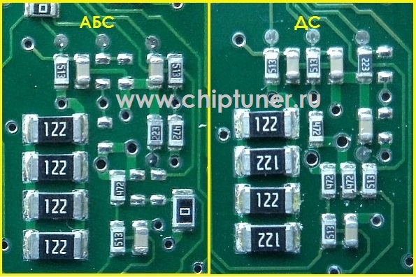

Вот отличия плат М74.
Подскажите пожалуйста ещё, судя по правой схеме ножка процессора приходит именно на контакт под буквами ДС?
Уже понял что неправ. Я в понедельник возьму такой же блок. И на основании ваших схем сравню.
Наконец то появилось время по экспериментировать. Выводы следующие: сделал эмулятор сигнала датчика скорости, подсоединил согласно вашей схеме к F2 пину сигнал с ДС и массу. Осцил брать не стал, т.к. важно было поймать изменяющийся сигнал, а это можно сделать и мультиметром. На работающем блоке элементарно на одной из дорожек был пойман сигнал с изменяющейся амплитудой, что как я понимаю говорит о том, что проц видит скорость автомобиля. На блоке с нерабочим спидометром на ножке проца висит сигнал, но он не меняется, соответственно и проц не видит скорости. Ниже на картинке указал по какой дорожке идет сигнал. Вопрос: какой элемент заменить и как он называется? т.к. в схематике микросхем я не очень...
Померяв сопротивление на резюках отмеченных стрелкой выяснилось, что у правового резистора сопротивление как и положено 51Ком, у левого, отмеченного стрелкой, сопротивление отсутствует. Может в нем проблема?
Изменено пользователем snusik
Ну вот, уже что-то. По поводу левого сопротивления - разумеется должно быть сопротивление 4,7кОм.

Спасибо большое за схемки. Проблема разрешилась простой перепайкой резюка. Спидометр заработал. Причина вылета резюка не выяснена.
