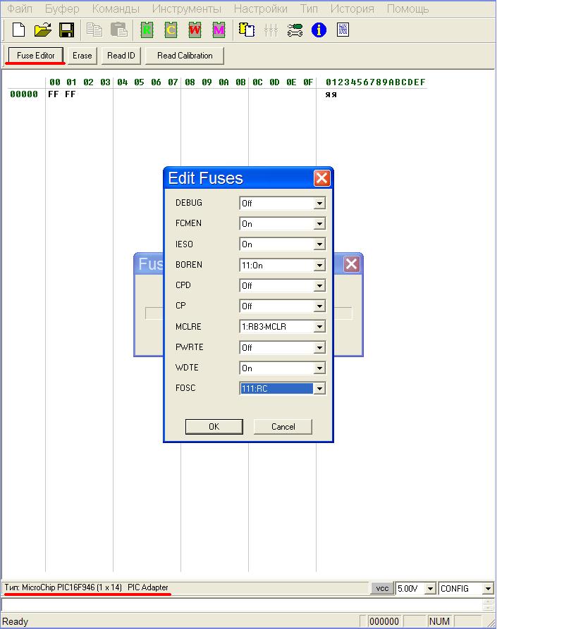

Fuse снёс походу потому и не коннектиться
Fuse у атмеги. Пробовал упой записать новый дамп не пишет . Сначала пробовал ампрогом пробег определил верно после записи хотел проверить правильность записанного. Но уже ничего не считалось.

Fuse у атмеги.
А это что по вашему ?
