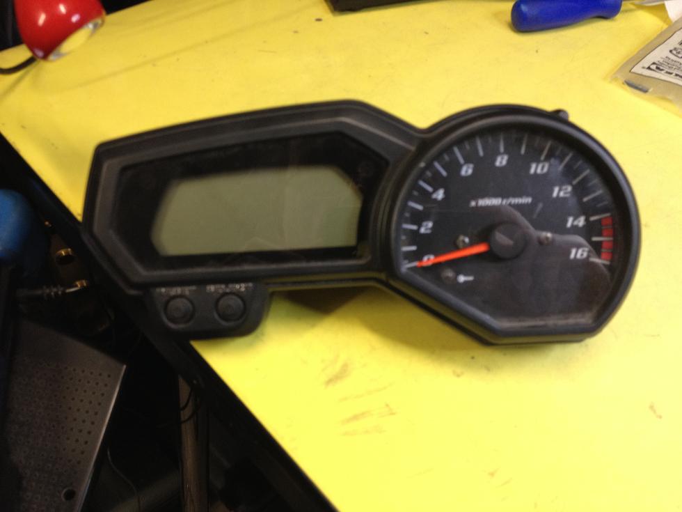

Yamaha Fz6 s2 2008гв

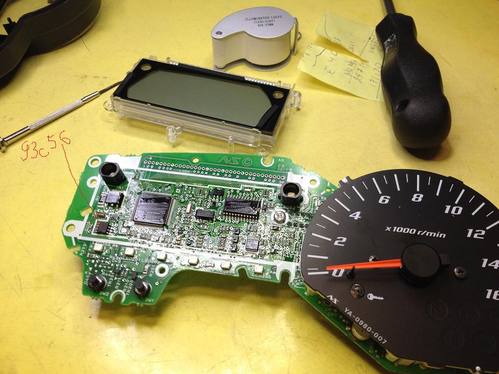

привет всем,помогите разобраться,принесли щиток от этого мото,но подлезть к епрому не могу, может есть решение по точкам,снять стрелу не получается,даже колпачек (cьемник есть) и стрелка на упоре ,буду признателен любым советам
микросхема под дислпеем 93с56 !
можно отогнуть или отпаять дисплей,кому как нравится!
править надо и км и мили.

а зачем стрелку снимать всё под дисплеем
уже понял после того как все таки снял стрелу, может есть внутрисхемка у когото

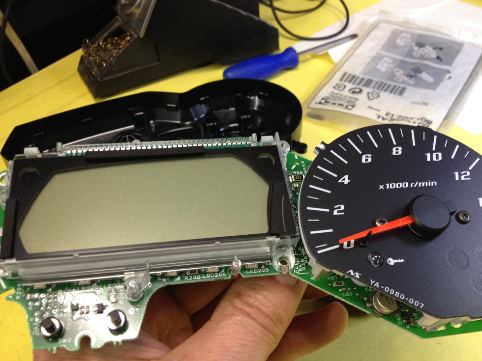

открути 3 самореза приподними пластик с дисплеем и увидиш токопроводящие отверстия,которые совпадают с *пятачками* с обратной стороны платы!
это и есть пятачки внутрисхемного подключения!

Ждать готового......не стыдно? давно можно выпаять дисплей.
необязательно выпаивать,вдруг нет под рукой экранироавнного провода ,отсоса или паяльной станции?
можно приподнять дисплей с одной стороны ,примерно на 6-7мм и все сразу видно.....

Надёжнее выпаять дисплей. Если отгинать его без сноровки - может треснуть, человек попадёт на покупку нового щитка приборов.
каждый сам решает ,как ему делать! если пишу,что можно отогнуть безболезненно,зачит я уже так делал именно этот!
если и треснет дисплей,значит купит новый за какие то 20 000р,зато будет опыт !
Согласен, опыт дело наживное. Но лучше учиться на чужих ошибках. Учиться на своих - может быть очень дорого в денежном эквиваленте.

да здесь я,пришлось выпаять дисплей,но потом были другие дела, вот и не отписал вовремя,дамп прилагаю:
EDITOR YAMAHA 2 Fz6s2 48573k 93c56.rar
сделал даш - 5+ тебе, молодец ! - я думаю внутрисхемку щелкнул для себя.
