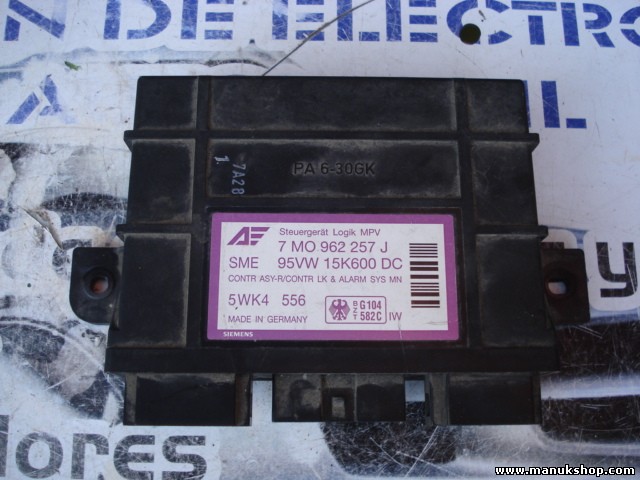

Принесли сегодня с форд галакси 97г. блок 7MO 962 257J ,95VW15K600 DC ,5WK4 556, весь залит тосолом, сплошная коррозия ,соответственно его не отремонтировать , хозяин хочет купить новый блок с разборки , а так как иммобилайзерами занимаюсь редко то оборудования для программирования ключей нет, я выпаял 24wc02j это аналог 24с02 , считал дамп Тритоном сравнил Орнжем5- всё хорошо,если я правильно разобрался , то ключи лежат в 24с02 и если я её перепаяю в рабочий блок, тогда машина заведётся. Просьба у кого есть калькулятор для ключей проверьте пожалуйста дамп ,всё в нём в порядке или нет.

Да .. всё печально )), я машину не видел , принёс мне блок хозяин, где он стоит я не знаю , если вы утверждаете что в внём нет иммобилайзера , тогда отдам его назад .
Блок именно такой как на картинке.
