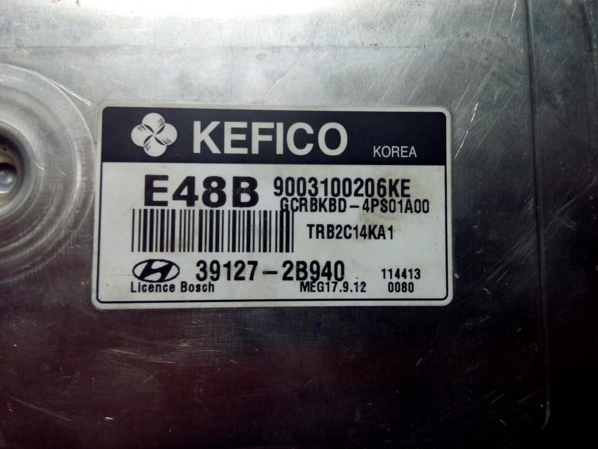

Опубликовано 2 апреля, 201412 г. comment_570658 Добрый вечер лег блок MEG 17.9.12 hyundai accent(solaris) 2011 1,4акпп после заливки не через бут . Авто в комплектации без иммо , есть епром и убитый флэш . Нужна прошивка без иммо . Дампы и фото шильдика прилагаю. Акцент.rar Ссылка на комментарий https://www.auto-bk.ru/forum/topic/49361-meg-17912-%D1%80%D0%B0%D0%B7%D1%8B%D1%81%D0%BA%D0%B8%D0%B2%D0%B0%D0%B5%D1%82%D1%81%D1%8F-%D1%81%D1%82%D0%BE%D0%BA/ Поделиться на другие сайты Поделиться Поделиться сообщением

Опубликовано 2 апреля, 201412 г. comment_570772 Непонятка.. Двигатель 1.4л., выложенная прошивка - GRBRB46CQS1-A000 от 1.6 л.?? Ссылка на комментарий https://www.auto-bk.ru/forum/topic/49361-meg-17912-%D1%80%D0%B0%D0%B7%D1%8B%D1%81%D0%BA%D0%B8%D0%B2%D0%B0%D0%B5%D1%82%D1%81%D1%8F-%D1%81%D1%82%D0%BE%D0%BA/#findComment-570772 Поделиться на другие сайты Поделиться Поделиться сообщением

Опубликовано 2 апреля, 201412 г. comment_570832 Добрый вечер лег блок MEG 17.9.12 hyundai accent(solaris) 2011 1,4акпп после заливки не через бут . Авто в комплектации без иммо , есть епром и убитый флэш . Нужна прошивка без иммо . Дампы и фото шильдика прилагаю. А в чем проблема? я так понял решили записать через дырку и привет? - Бывает. Страшного ничего нет. Писали наверняка чиплодером. Иммо сидит в епроме, как она была так и осталась, через дырку до нее не добраться (только в БСЛ). мультифлешер в раз запишет прошиву по ОБД2, сток запишет и чиплодер за 400р тоже по ОБД2, в чем проблема? в буте запишет даже галлетто 2. Прошив иммо оф нету, зачем она? Присылай блок-восстановлю без разбора дел на 5 минут. Ссылка на комментарий https://www.auto-bk.ru/forum/topic/49361-meg-17912-%D1%80%D0%B0%D0%B7%D1%8B%D1%81%D0%BA%D0%B8%D0%B2%D0%B0%D0%B5%D1%82%D1%81%D1%8F-%D1%81%D1%82%D0%BE%D0%BA/#findComment-570832 Поделиться на другие сайты Поделиться Поделиться сообщением
Опубликовано 3 апреля, 201412 г. comment_570955 похоже никто не читает, в 1,4 без имовый блок залили прошивку от 1,6, машинка не заводится. в остатках флеши есть родные иденты GCRBKBD_4PS01A00 Изменено 3 апреля, 201412 г. пользователем o717ka Ссылка на комментарий https://www.auto-bk.ru/forum/topic/49361-meg-17912-%D1%80%D0%B0%D0%B7%D1%8B%D1%81%D0%BA%D0%B8%D0%B2%D0%B0%D0%B5%D1%82%D1%81%D1%8F-%D1%81%D1%82%D0%BE%D0%BA/#findComment-570955 Поделиться на другие сайты Поделиться Поделиться сообщением
Опубликовано 3 апреля, 201412 г. comment_571184 там хотели похоже мощу поднять залив прошивку от 1.6 - и приложили блок.. Изменено 3 апреля, 201412 г. пользователем jody Ссылка на комментарий https://www.auto-bk.ru/forum/topic/49361-meg-17912-%D1%80%D0%B0%D0%B7%D1%8B%D1%81%D0%BA%D0%B8%D0%B2%D0%B0%D0%B5%D1%82%D1%81%D1%8F-%D1%81%D1%82%D0%BE%D0%BA/#findComment-571184 Поделиться на другие сайты Поделиться Поделиться сообщением
