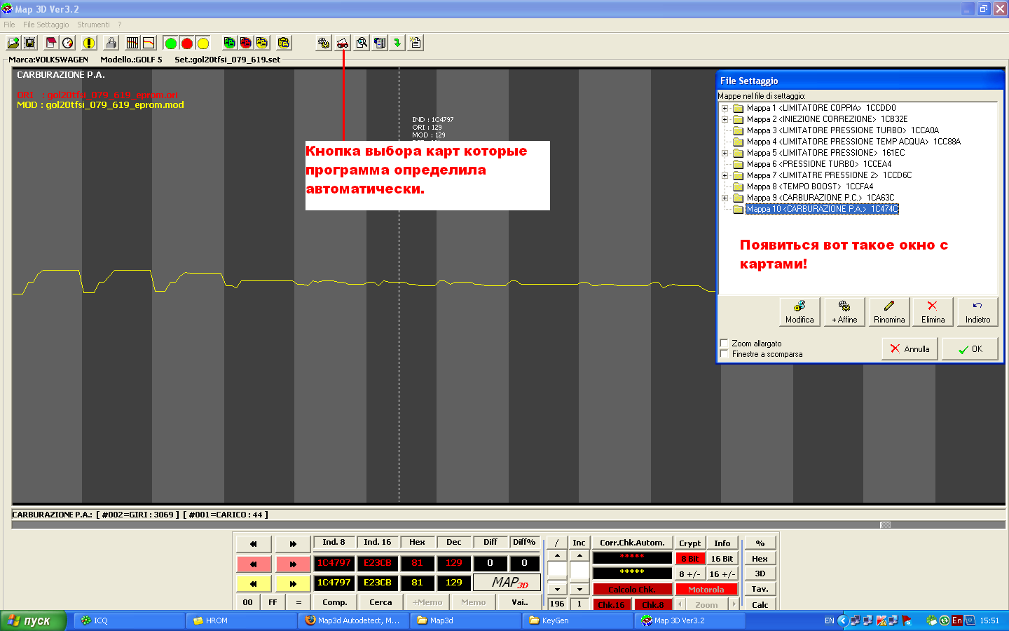

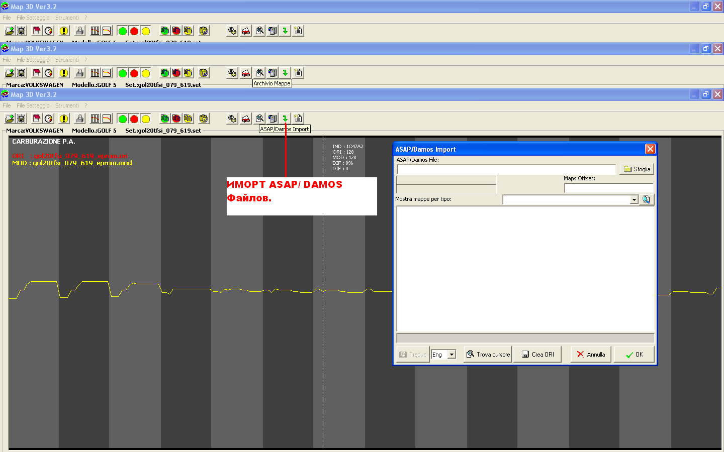

Опубликовано 21 сентября, 200916 г. comment_42457 Map3d Autodetect и работа с программой. вот краткий мануал что какая кнопка означает, и прошивки с которыми работал на скрине, кинуть прошивки в папку GOLF 5. GOLF_5.rar Ссылка на комментарий https://www.auto-bk.ru/forum/topic/4941-map3d-autodetect/ Поделиться на другие сайты Поделиться Поделиться сообщением
Опубликовано 21 сентября, 200916 г. comment_42542 Il File importato e criptato Зашифрованном виде импортируемого файла Vuoi importarlo applicando la Criptatura Хотите, чтобы импортировать его с помощью шифрования Vuoi effettuare il riconoscimento automatico per le impostazioni del file Хотите сделать автоматическое признание файл настроек Вот чутка по переводил Алекс, а она распознает только крты, которые есть в блоках которые есть в программе. Т.е. от блок например от Митсубиси она вообще никак не понимает? Ссылка на комментарий https://www.auto-bk.ru/forum/topic/4941-map3d-autodetect/#findComment-42542 Поделиться на другие сайты Поделиться Поделиться сообщением
Опубликовано 21 сентября, 200916 г. Автор comment_42544 Il File importato e criptatoЗашифрованном виде импортируемого файла Vuoi importarlo applicando la Criptatura Хотите, чтобы импортировать его с помощью шифрования Vuoi effettuare il riconoscimento automatico per le impostazioni del file Хотите сделать автоматическое признание файл настроек Вот чутка по переводил Алекс, а она распознает только крты, которые есть в блоках которые есть в программе. Т.е. от блок например от Митсубиси она вообще никак не понимает? почему?, нет там есть поиск схожесть по графику, если она нашла схожесть то предлогает вам и это. Дамосы тем более можно импортирвать. Ссылка на комментарий https://www.auto-bk.ru/forum/topic/4941-map3d-autodetect/#findComment-42544 Поделиться на другие сайты Поделиться Поделиться сообщением
Опубликовано 21 сентября, 200916 г. comment_42547 Ее хотя бы на английский )))) Вот я делаю авто поиск, она показывает определенную карту, не выделяя ее, т.е. не понятно где заканчивается и не говорит что это за карта или я что то не правильно делаю ... Ссылка на комментарий https://www.auto-bk.ru/forum/topic/4941-map3d-autodetect/#findComment-42547 Поделиться на другие сайты Поделиться Поделиться сообщением
Опубликовано 21 сентября, 200916 г. Автор comment_42548 Ее хотя бы на английский )))) Вот я делаю авто поиск, она показывает определенную карту, не выделяя ее, т.е. не понятно где заканчивается и не говорит что это за карта или я что то не правильно делаю ... зачем она карты выделяет, если не выделена то цвет черный, а если карты найдены то они подписаны как на скрине и график выделен серо-черным цветом, все намного проще чем вы думаете, границы карт так же отмечены. Ссылка на комментарий https://www.auto-bk.ru/forum/topic/4941-map3d-autodetect/#findComment-42548 Поделиться на другие сайты Поделиться Поделиться сообщением
