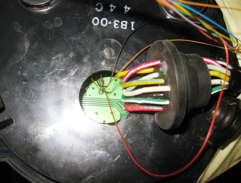

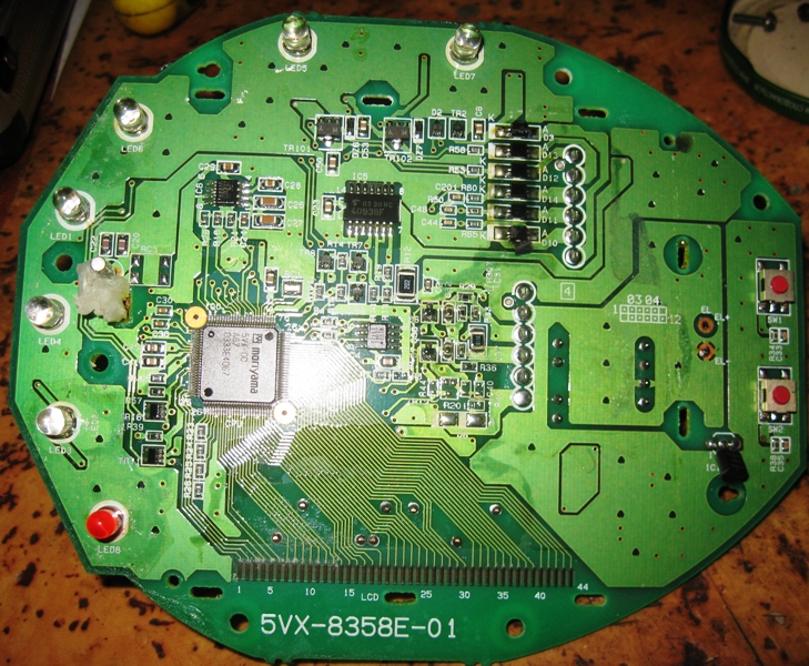

похоже что панель проклеена, не открыть не сломав. есть внутрисхемка от энигмы, но похоже что она не правильная. у кого- нибудь есть нормальная внутрисхемка на данный мотоцикл?
YAMAHA FAZER FROM 2005.pdf
Судя по плате,еще CP5 участвует
Можно и вообще ничего не портить....Все от рук зависит. Да и разобрать можно без повреждений.

Юрий, ради бога, дело не в е.бигме, дело в отношении к делу. Ну распили посмотри как что, сфоткай - себе пригодиться распиновка и внутрисхемка.

А что у энигмы особенный порт для 24-й серии??? СР2 идет вообще к другой 8-ми ногой IC6, без СР2 всё отлично читается. СР5 только для записи нужна!
У Сергея на фото Vcc SCL SDA и этого достаточно!

в общем не попортив корпус разобрать не реально, он клееный.
как и советовал зубр вскрыл посмотрел, прозвонил.
alex888 вы абсолютноо правы, этого достаточно.
