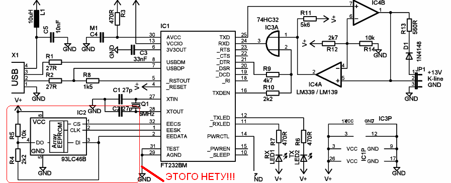

причем тут дампы, если устроиство не видит и считать даже родную прошиву не может. Ее похоже и нет (прошивы ) раз внешнего епром нет (на фото)
Прошиваем любой VAG-TACHO или VAG-COM Mprog-ом .ept (делаем донгл).
А VAG-TACHO после этого работать будет?
Как донгл да.
Вот и у меня тоже самое.... не определяется шнурок MProg ом
Интересно, а не потому ли неопределяется что епромины нехватает на схеме?
нужно впаять еепром 93с46 (ffff) чистую и делов.. :rolleyes:

Интересно, а signal generatot запустить как-то можно? Есть у кого-нибудь схемка донгла? Смотрел на ножке TX FT232 проскакивает пару импульсов, но генерить не хочет.

Я так понимаю через этот прошитый шнурок делается около десятка панелей. по картинкам в личнике, для всего остального просто калькулятор.
или я ошибаюсь в чем то?
Шнурок используется ТОЛЬКО КАК ДОНГЛ!(просто используем жел.часть USB, чтоб не собирать). А вентилятор от системника прилепить на впуск, как турбо........
ЗЫ. Виртуальный донгл как то не получилось.
