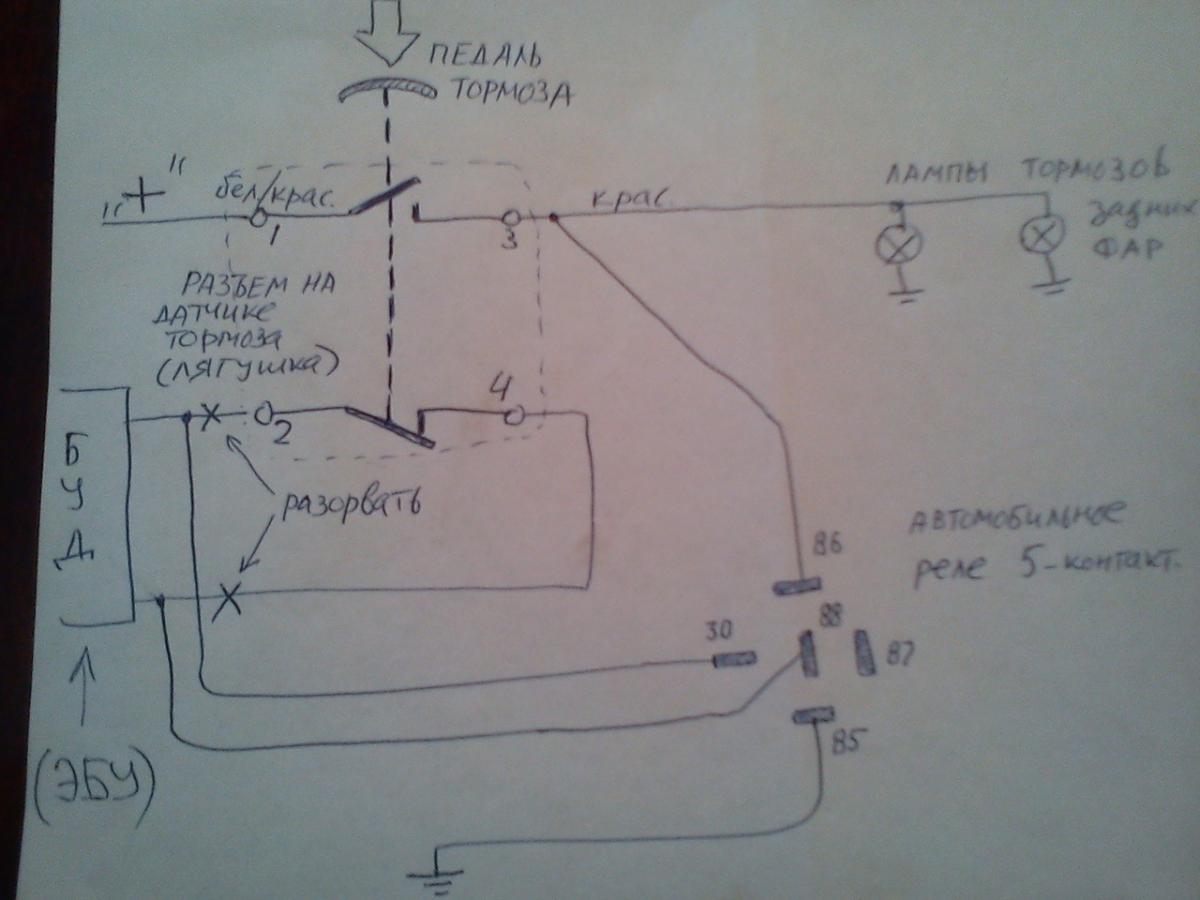

Проблема, концевик педали тормоза . В магазине только третий оказался более менее рабочий . Регулировка мало помогает . Подскажите есть ли возможность программно полностью отключить концевик ? Как повлияет на работу ДВС ? Из за таких датчиков можно и на ремонт кузова влететь если стоп сигналы откажут .

Поставь прошивку Ледокола (на этом форуме) во первых машина оживет и от концевика избавишся, все прошивки без концевика!
Вот схема посмотри, когда то с нашего форума скачал, сам пока что не делал.
Ну так только контакты стопов разгрузить можно . В идеале вернуть старую лягуху на стопы а концевик ЭБУ упразднить за ненадобностью .
