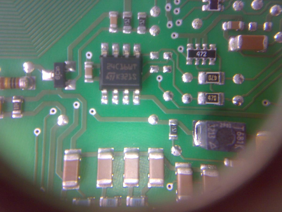

Кстати у ceed JD 2012+ в простых монохромных приборках (на твоем фото) 94003A2033 и цветных supervision (на моем фото) 94013A2310 еепромка одинаковая ST24C16WT f7b418es-960.jpg
nickname-nick, это просто невероятное открытие :) Но только между нами, 24с16 стоит и в панелях Ceed FL 2010-2012 годов обоих типов, а также... Да где она только не стоит?! Вот только маленький нюанс: содержимое еепром всегда разное ;)
Ну для меня да, я нуб. По содержимомму понятно.
А не подскажешь, помимо пробега в еепроме реально найти функции ею поддерживаемые: например на моей машине нет блока электронного стояночного тормоза. А приборка от топ коплектации ceed jd 2012+ имеет такую функцию и показывает на моей машине ошибку (горящая лампочка EPB на щитке). Щиток получает от блока EPB инфу по can-шине, был бы дискрет или аналог, уже обманул бы.
Всё реально. Ты же мне уже писал на драйве, предлагаю там и продолжать. А это профессиональный форум. Нубские вопросы здесь неуместны, да и решения никто не подскажет, гарантирую.
