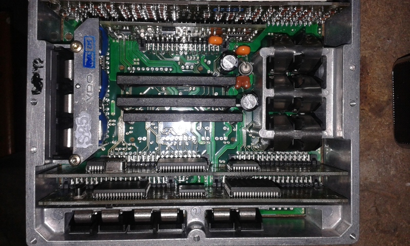

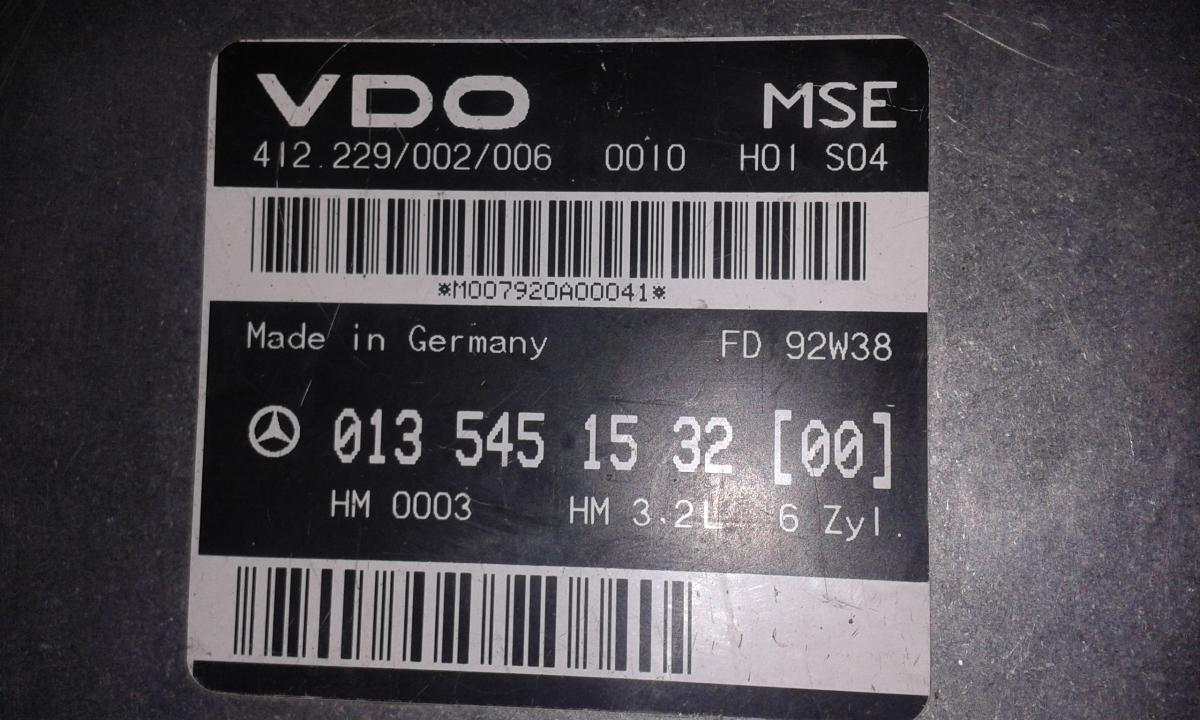

Приехала машинка объем 2.8 на ней стоит эбу от 3.2 ведать умельци собирали, чем ее програмировать и каккую прошивку залить под 2.8. Фото блока прикрепил.

для начала такой же 2.8 эбу найти,потом обнулить его и привязать старухой.
А чем его перишить можно катлетой или бдм подойдет?
апельсин.
А год какой?Скорее всего только программатором......
год 1996
По любому прогер.....
А каким прогером
А каким прогером

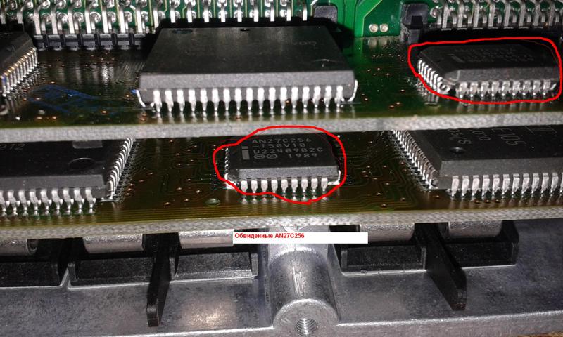

насколько помню,там микруха в корпусе или дип 32 или дип 40,сфоткай внутренности.
А каким прогером
у тебе только вопроси а не работа.уже написали выше,лучще апельсин.или x prog или любой прогер.и по подробнее пиши машына не заводиться или тюнинг собираешся сделать?
Какой тюнинг там мотор 2.8 а блок на 3.2. Надо его переделать в 2.8, в первом посту написано или не читаеться.

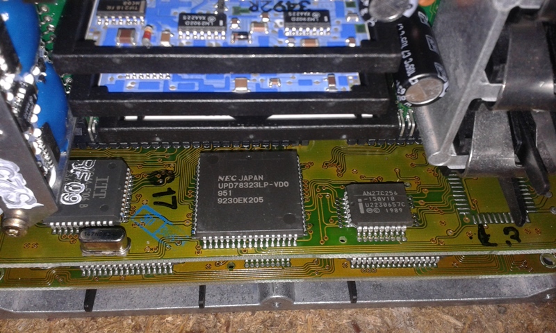

Там 27 серия должна быть,27с512 или 27с1024 что то такое.... я фоткал потроха давно ,фотки не сохранились и сток считывал,комп сперли......
слушай здес не кто не слебой,так и не кто не обязан тебе помогат,сколько помогают спосиба скажи.
Изменено пользователем SIRKVA
Я не кому не говорил что кто-то слепой.
А у кого можно спросить прошивку или купить под этот блок но на 2.8л
Там стоят две штуки AN27C256 и два проца. Так что и как делать и чем читать и писать?
