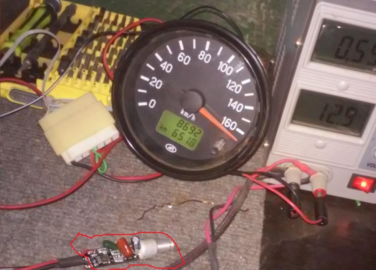

Опубликовано 27 мая, 201510 г. comment_795696 этот будильник стоит примерно 2500р, купить для эксперементов! и найдёца решение, а может быть оно уже и есть, просто ктото умалчивает Ссылка на комментарий https://www.auto-bk.ru/forum/topic/49635-%D1%83%D0%B0%D0%B7-%D0%B0%D0%BF-8533802-nec-d78f0836/page/2/#findComment-795696 Поделиться на другие сайты Поделиться Поделиться сообщением
Опубликовано 27 мая, 201510 г. comment_795697 лежит такой, отдам бесплатно если кто то найдет для него решение. по опытам от 760-900 едет испытывал на 4х и на всех скорость разная. Ссылка на комментарий https://www.auto-bk.ru/forum/topic/49635-%D1%83%D0%B0%D0%B7-%D0%B0%D0%BF-8533802-nec-d78f0836/page/2/#findComment-795697 Поделиться на другие сайты Поделиться Поделиться сообщением
Опубликовано 27 мая, 201510 г. comment_795698 лежит такой, отдам бесплатно если кто то найдет для него решение. по опытам от 760-900 едет испытывал на 4х и на всех скорость разная. а чё там в нутри стоит? разбирал походу Ссылка на комментарий https://www.auto-bk.ru/forum/topic/49635-%D1%83%D0%B0%D0%B7-%D0%B0%D0%BF-8533802-nec-d78f0836/page/2/#findComment-795698 Поделиться на другие сайты Поделиться Поделиться сообщением
Опубликовано 27 мая, 201510 г. comment_795703 хз че за проц маркировку не помню, если интересно разберу сделаю фото по качественнее чем у тс, дашита так и не нашел, покурил форум понял что вариант такой что вариантов нет самодельная приблуда для взлета Изменено 27 мая, 201510 г. пользователем Lexa191 Ссылка на комментарий https://www.auto-bk.ru/forum/topic/49635-%D1%83%D0%B0%D0%B7-%D0%B0%D0%BF-8533802-nec-d78f0836/page/2/#findComment-795703 Поделиться на другие сайты Поделиться Поделиться сообщением

Опубликовано 28 мая, 201510 г. comment_795801 этот будильник стоит примерно 2500р, купить для эксперементов! и найдёца решение, а может быть оно уже и есть, просто ктото умалчивает D78F0836 без внешней епромки. У этого процессора в наличии только команды стирания флешь и записи. Чтения нет!!!!!! Пробег пишется в 3 блока размерами в 1кб. После стирания этих областей и включения будильника, после теста стрелки и индикатора, проц. восстанавливает эти области по умолчанию с пробегом 0. При записи в эти области скриптом любых данных, приборка включается, проходит тест, но уже не едет, стрелка молчит, пробег идет, после выключения пробег не сохраняется. Для того, что бы победить его, надо точно знать, какие байты пишет проц, после восстановления этих областей.(так сказать первоначальный ремкомплект данных, а это примерно 256 байт)))))))))))) Ссылка на комментарий https://www.auto-bk.ru/forum/topic/49635-%D1%83%D0%B0%D0%B7-%D0%B0%D0%BF-8533802-nec-d78f0836/page/2/#findComment-795801 Поделиться на другие сайты Поделиться Поделиться сообщением

Опубликовано 6 августа, 201510 г. comment_822037 D78F0836 без внешней епромки. У этого процессора в наличии только команды стирания флешь и записи. Чтения нет!!!!!! Пробег пишется в 3 блока размерами в 1кб. После стирания этих областей и включения будильника, после теста стрелки и индикатора, проц. восстанавливает эти области по умолчанию с пробегом 0. При записи в эти области скриптом любых данных, приборка включается, проходит тест, но уже не едет, стрелка молчит, пробег идет, после выключения пробег не сохраняется. Для того, что бы победить его, надо точно знать, какие байты пишет проц, после восстановления этих областей.(так сказать первоначальный ремкомплект данных, а это примерно 256 байт)))))))))))) какие адреса трете, чтобы в ноль сбросить? После сброса в ноль я как понял все работает нормально? Кстати, если уж можете данные туда записывать, то пишем бутлоадер, шьем его по нужному адресу и сливаем нужные нам данные в уарт какой нибудь Ссылка на комментарий https://www.auto-bk.ru/forum/topic/49635-%D1%83%D0%B0%D0%B7-%D0%B0%D0%BF-8533802-nec-d78f0836/page/2/#findComment-822037 Поделиться на другие сайты Поделиться Поделиться сообщением
Опубликовано 6 августа, 201510 г. comment_822050 а бут сектор кстати может быть отдельно защищен от записи... Ссылка на комментарий https://www.auto-bk.ru/forum/topic/49635-%D1%83%D0%B0%D0%B7-%D0%B0%D0%BF-8533802-nec-d78f0836/page/2/#findComment-822050 Поделиться на другие сайты Поделиться Поделиться сообщением
