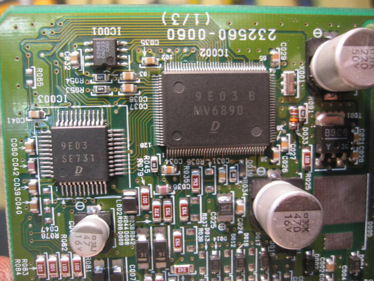

опознать процессор по фото
Коллеги, помогите опознать проц.
По маркировке mv6890 у меня его не получилось идентифицировать,
Интересует "кто" это? и чем его можно будет считать - записать для замены?
Может в Питере кто с данными процами уже сталкивался, хотел бы обсудить решение вопроса.
ECU от машины Toyota.

К сожалению, идентификация ничего ни даст, процы от тойоты не читаются и не пишутся
и даже не копируются?? и не клонируются???
Будет время проверю еще раз обвязку, поменяю электролиты, но пока все ведет к процу.
А в чем проблема то?
А по поводу клонирования, чтобы клонировать, сначала нужно прочитать, а это как раз и не возможно на сегодняшний момент, поэтому никто и не может тойоты чипануть
это в продолжении темы о примусе жены.
отваливается радиоканал смарты.
После проверки системы уперся в эку сертификайшен.
При вскрытии эбу смарты, выше на фото, были следы микротрещин в пайках.
Разъем проверил, подводы питания, контакты и тд ок, по сканеру связь всегда ок.
Прогрел, что то продул, что то пропоял -заработал.
Через три дня повторилось.
Разобрал еще раз феном пропаял с пристрастием, тут же заработал- хватило на 2 дня.
В третий раз прогрел только проц и слегка, тут же заработал - хватило на 1 день.
За 25 килорублев (цена эбу) готов еще пару тройку раз поиграться.

Вполне возможно что проц без внутренней памяти, пороюсь на работе может что есть в блоках
