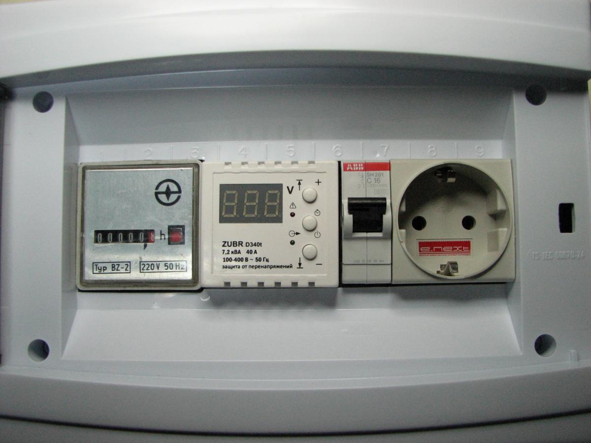

Собрал себе на генератор щиток на всяк пожарный с защитой от перенапряжения ( вдруг не дай бог дырчик в разнос пойдёт) + счётчик моточасов чтобы прикинуть когда масло менять.
Бу електро-механический счётчик болгарского производства на рынке обошёлся в $3 в 0 его сбросил отвёрткой в течение минуты :)

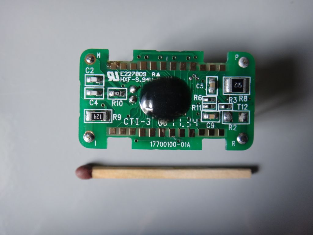

Обычно пик или атмел.
Выложите фотографии своего устройства после вскрытия.
Может быть чёрная капля, как на соём фото. И больше на плате никаких микросхем.

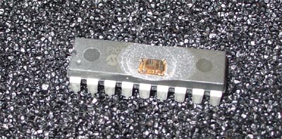

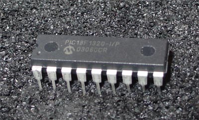

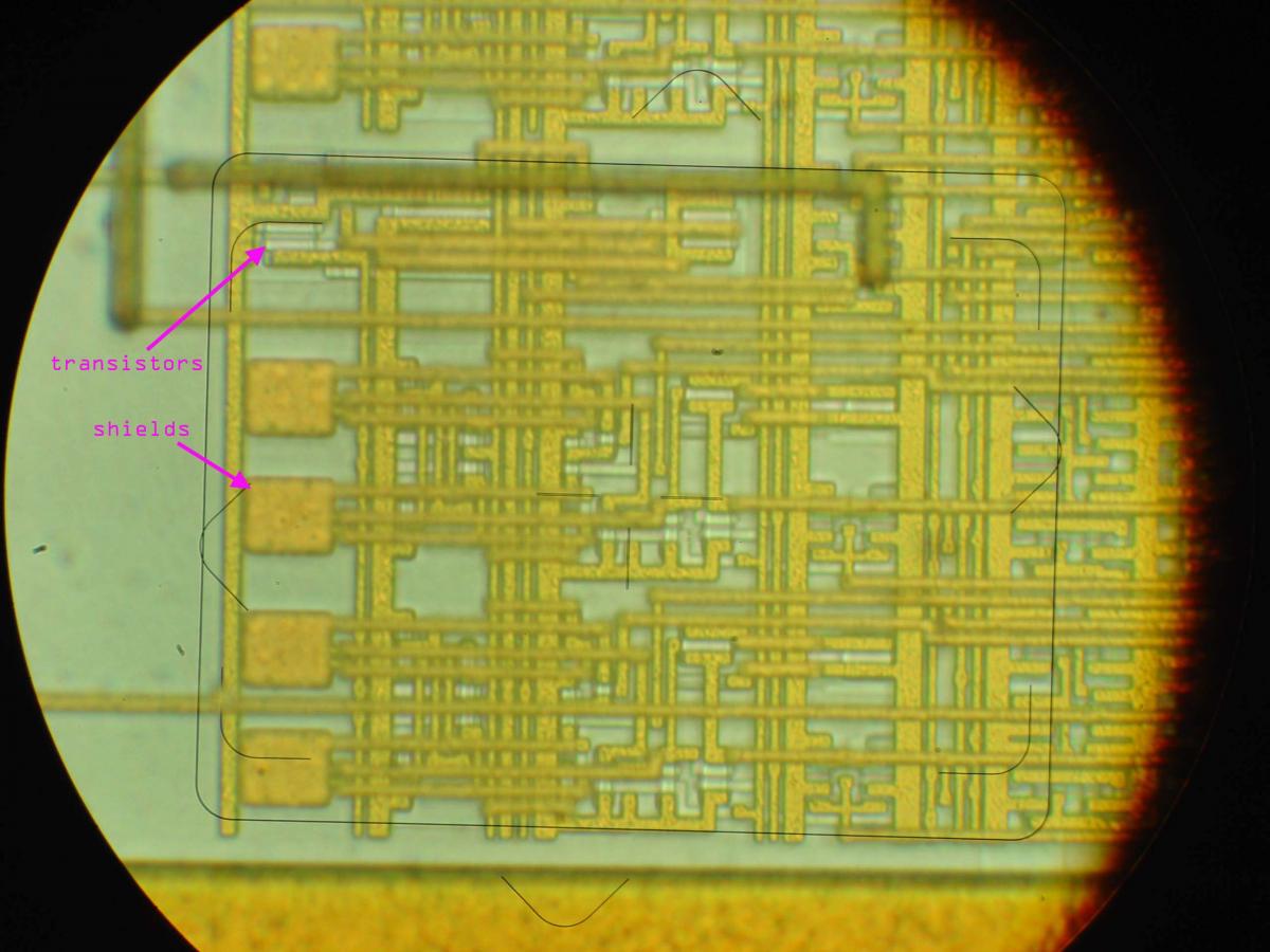

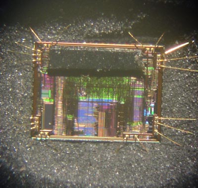

фото не делал, внутри стоит пик с защитой
прочитать пик не удалось   дамп каждый раз  меняется , пробовал бипрогом, чипрогом, пиккитом2-3
пилить корпус, стирать fuse  как на фото  было б забавно при цене нового счетчика в 20$
