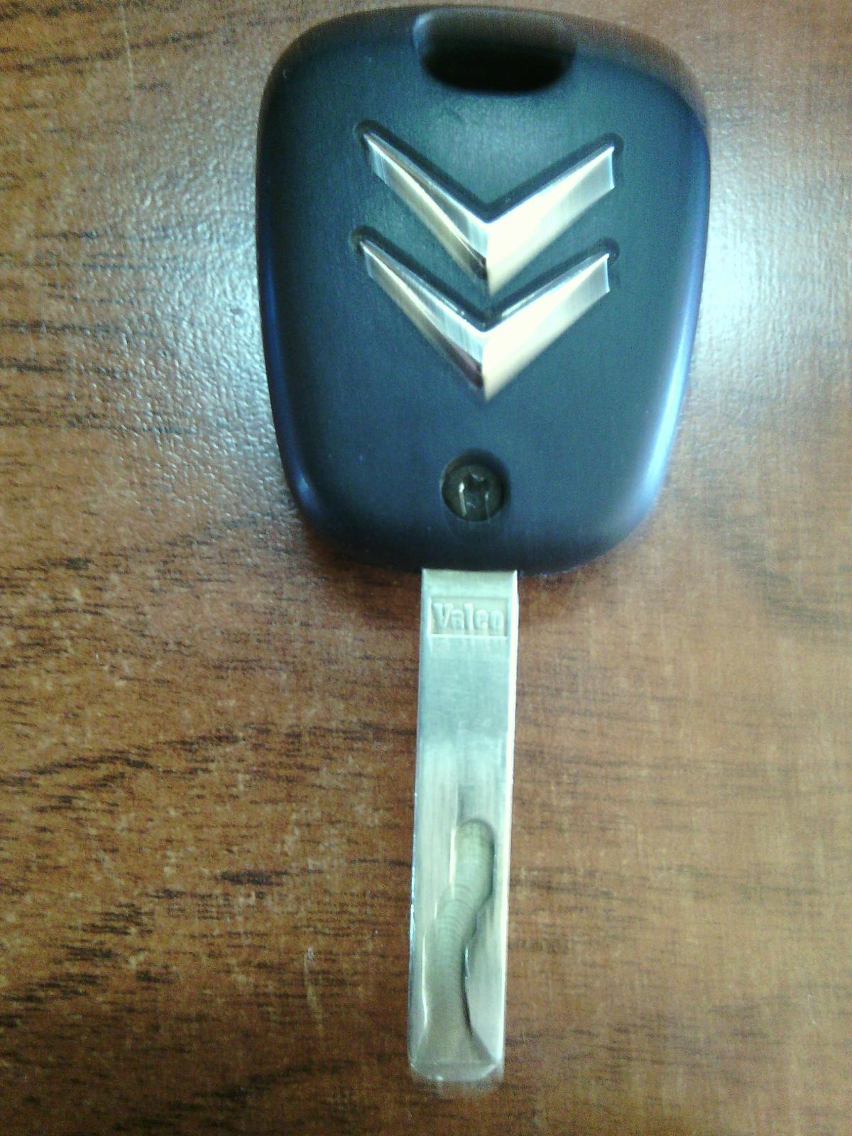

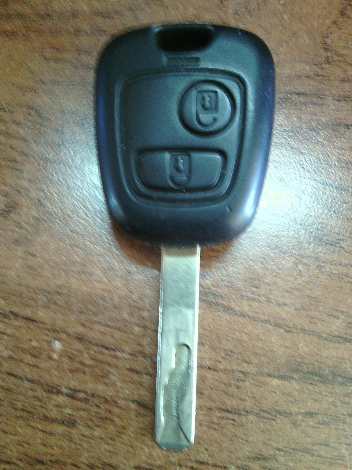

здравствуйте. ребята подскажите пожалуйста как на этой машине 2005 года прописать кнопки дистанционного открывания дверей. недавно купил прибор x-100+ и пробовал на этом ситроене снял бси считал дамп 95160 и приступил к экспериментам. пин вычислил по дампу кальком по одометрам. в общем транспондер прописал без проблем а вот кнопки работать перестали. проштудировал форум и нашёл кой какие инструкции. но ниодна к моему ситроенчику не подходит. везде в ключе светодиод а у меня нет. но я всё равно пробовал действовать по инструкциям и результат нулевой. вот интересует кнопочки можно прописать тока сканером или можно как то в ручную. подскажите пожалуйста. IMG_20140421_094911.jpgIMG_20140421_094859.jpg. бси сименс микра 95160 бси ситроен с3 мой сименс.bin

не совсем верно--если ключ как на 2 фото с 2-мя кнопками -то в оригинале в нём 7936, и он является парой к платой радиоканала!!!-поменять чип на другой-забудь про радиоканал)))
И кнопки не прописываются автоматом!! их надо синхрить после прописки или перепрописки чипа
https://www.auto-bk.ru/forum/topic/49935-citroen-c3/#findComment-584694
тоесть транспондер и плата с кнопками работают в связке и при замене транспондера о кнопках можно забыть? тока полностью покупать ключ и прописывать?
https://www.auto-bk.ru/forum/topic/49935-citroen-c3/#findComment-584697
да-чтоб работали кнопки новый ключ надо.
https://www.auto-bk.ru/forum/topic/49935-citroen-c3/#findComment-584711
всё понял. огромное спасибо за информацию
