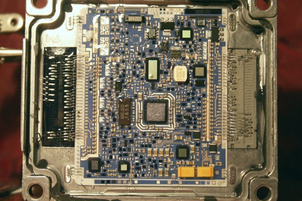

Slavik k Опубликовано 23 сентября, 2009 Опубликовано 23 сентября, 2009 (изменено) Нет , он залит желе , и если его вскроешь...и попытаешься выпаять что нить , то будет металлолом . Изменено 23 сентября, 2009 пользователем Slavik k
Nickpshen Опубликовано 23 сентября, 2009 Опубликовано 23 сентября, 2009 Нет , он залит желе , и если его вскроешь...и попытаешься выпаять что нить , то будет металлолом . А что там за микросхема и какой её типоразмер?
o717ka Опубликовано 23 сентября, 2009 Опубликовано 23 сентября, 2009 Ну а есть ли какая то возможность всё таки извлеч из блока флеш(или что там стоит) и перепрограмировать внешним прогером? Посмотри что там можно выпаять!?
