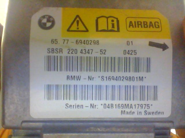

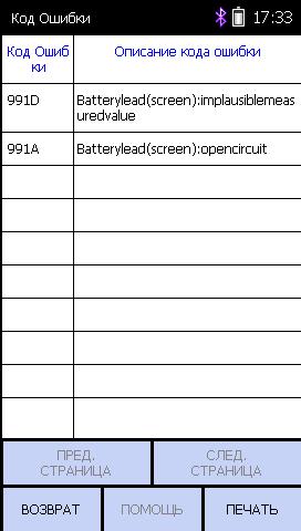

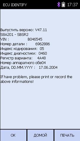

Добрый день! Был боковой удар в правое заднее крыло, сработала шторка и больше не чего. Стираю везде ошибки - все нормально, стоит поехать как лампочка загорается. Не завалялось ли у кого дампика с такого блока?

Случаем не на пиропатрон плюсового провода АКБ ругается?
Попробуй обманку на пиропатрон плюсовой клеммы повесь, сегодня такую делал, Первый раз тоже ошибки потер и машина уехала
Дело в том что обманку ставил...
на АКБ?
Конечно! Пробовал разные сопротивления... Думаю или дамп слетел или в блоке что похерилось...
Да, клемма была стреляна за долго до этого, ошибка не горела - машина знакомого, смотрел не раз. Может конечно когда то ставили резюк, и ватт так на десять (встречалось), что сгорел драйвер - потому хочу сначала сравнить прошивку...
