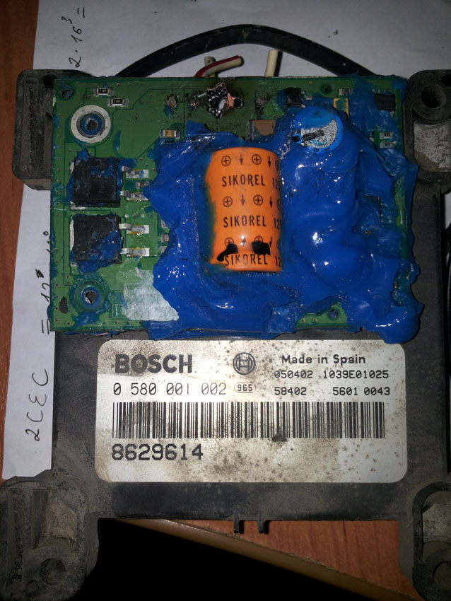

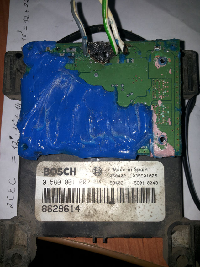

X-Side777 Опубликовано 25 апреля, 2014 Опубликовано 25 апреля, 2014 (изменено) Привезли Volvo XC 90. У него не работает модуль управления бензонасосом, вычислил по диагностике. Нашел этот самый модуль под аркой заднего колеса. Там уже кто то бывал, так как там уже нет разъема, а припаяны провода и залит силиконом. После вскрытия увидел, что отгорели две дорожки. Теперь нужна фото платы этого модуля с двух сторон. Может у кого есть? Номера блока: 0580001002 8629614 1039E01025 Изменено 2 мая, 2014 пользователем Slavik k
X-Side777 Опубликовано 26 апреля, 2014 Автор Опубликовано 26 апреля, 2014 Ну не ужели никто не разбирал этот модуль? Нужны лишь фото платы, точнее дорожек в районе разъема с двух сторон платы.

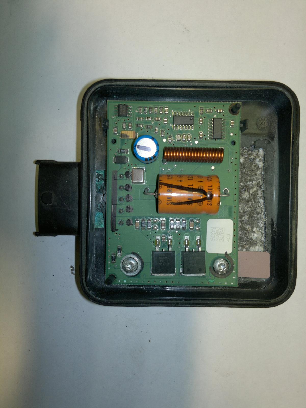

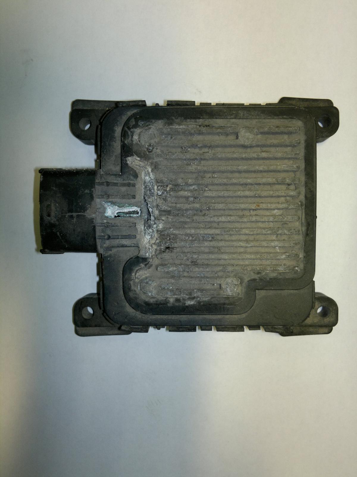

PedroDelucchi Опубликовано 30 апреля, 2014 Опубликовано 30 апреля, 2014 (изменено) Заработался. :)) Сегодня поищу блок. Найду - сделаю. Изменено 30 апреля, 2014 пользователем PedroDelucchi
PedroDelucchi Опубликовано 30 апреля, 2014 Опубликовано 30 апреля, 2014 (изменено) Изменено 30 апреля, 2014 пользователем PedroDelucchi
X-Side777 Опубликовано 30 апреля, 2014 Автор Опубликовано 30 апреля, 2014 Спасибо, но мне нужна обратная сторона платы. Может сможете как нибудь сфоткать, там конечно надо отпаять разъем?

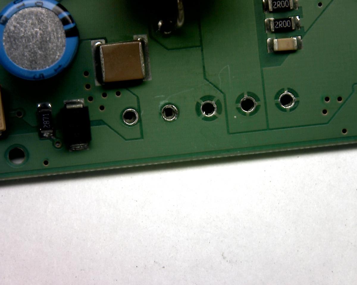

PedroDelucchi Опубликовано 30 апреля, 2014 Опубликовано 30 апреля, 2014 Да оно понятно. Попозже распаяю.
PedroDelucchi Опубликовано 30 апреля, 2014 Опубликовано 30 апреля, 2014 (изменено) Так нормально? Изменено 30 апреля, 2014 пользователем PedroDelucchi
X-Side777 Опубликовано 30 апреля, 2014 Автор Опубликовано 30 апреля, 2014 (изменено) Отлично! То что нужно. Огромнейшее спасибо! Теперь попробую спаять. Изменено 30 апреля, 2014 пользователем X-Side777
X-Side777 Опубликовано 1 мая, 2014 Автор Опубликовано 1 мая, 2014 Большущее спасибо! Машина завелась!

X-Side777 Опубликовано 2 мая, 2014 Автор Опубликовано 2 мая, 2014 Да уж. Помучился припаял. там еще предохранитель в моторном был сгоревший №9 15 ампер. И все как ни в чем не бывало.
