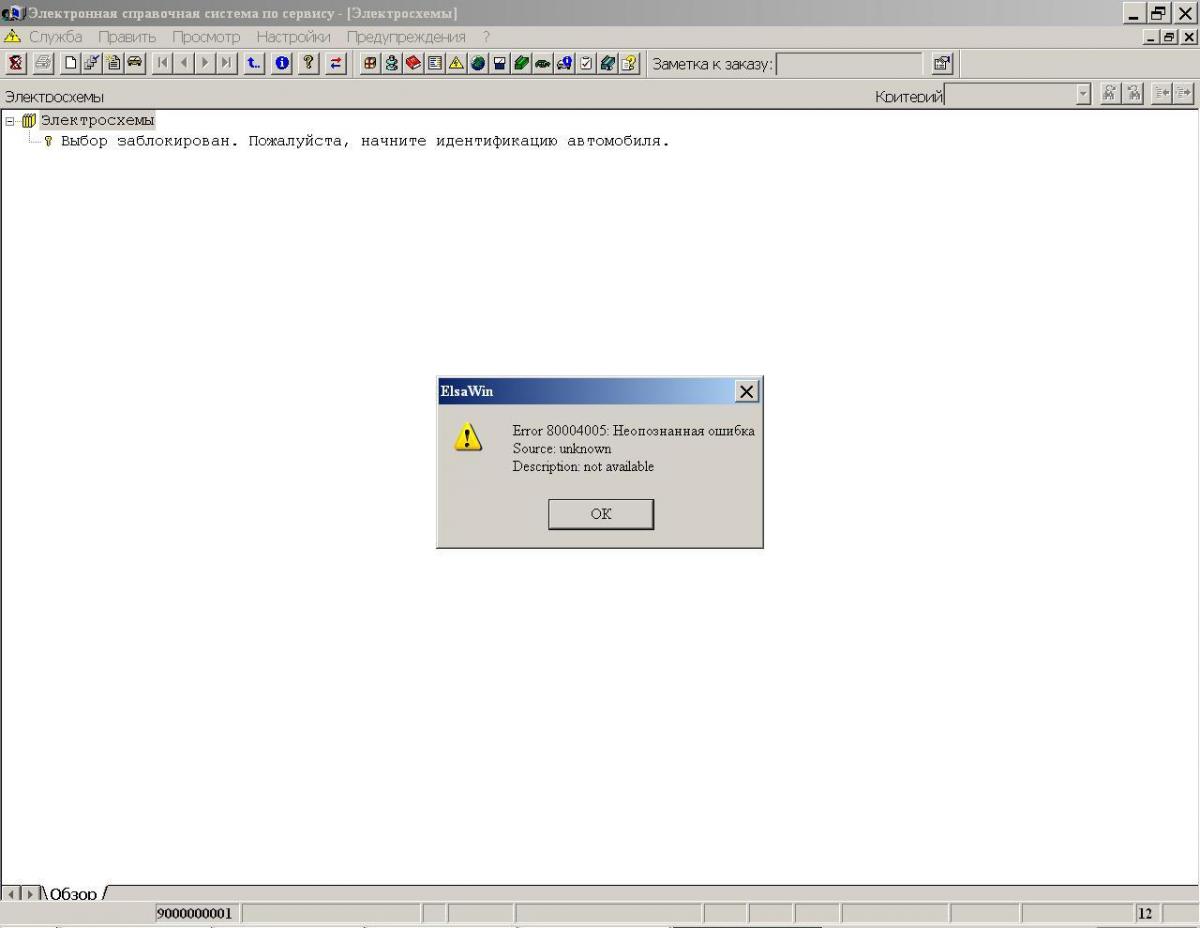

Доброго дня! Сколько раз ставил, а в этот раз выдает ошибку, подскажите что это такое и как по бороть?
что-то похожее было - решилось формат-с complit :)
Не понял, поясни, пожалуйста.
Олег - он намекает тебе винду переставить.
В том то и дело, что ставлю на только что установленную винду.
А базы то накатил по маркам ?
А то.
И Java нужно ставить ту что на установочном диске идёт
При установке 3 языка выбирали?
C:\ElsaWin\bin
пробуй переутановить SVGView
Не помогло.
А где Java на диске, чего-то не пойму. Языки ставил три - нем, англ. русс.
Java нужно ставить именно ту версию что идёт на установочном диске Elsa , много раз ставил эльзу на разные системники,ноутбуки,правда всегда на ХР и ни разу не возникало проблем.Яву и все читалки я всегда ставил с УСТАНОВОЧНОГО диска,смотрите внимательнее,они там есть
Такую проблему видел, почему так происходит объяснить не могу, решение проблеммы такое:. Надо переустановить саму программу, базы переустанавливать не надо, при переустановке программы ранее устанвленные базы сами найдуться.
Ставить 3,7 или как с "нуля" начать с 3,6?
Не помогло.
Хоть название файла для установки Java дайте плиз.
Блин,я с торрента качал 4.0,ставилось сразу без проблемм и ява там сразу идёт и свг вьювер тот который нужен
Личка
Личка
Спасибо! Попробую.
