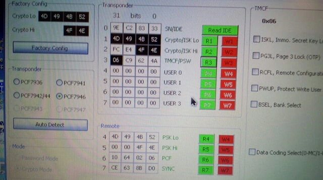

Ну крипта одинаковая точно и у транспондера и у ремоута . Вот скрин реношного ид46,  ДУ непрописанного.

там отдельный 7936 и отдельно плата радиоканала. Но они связаны
