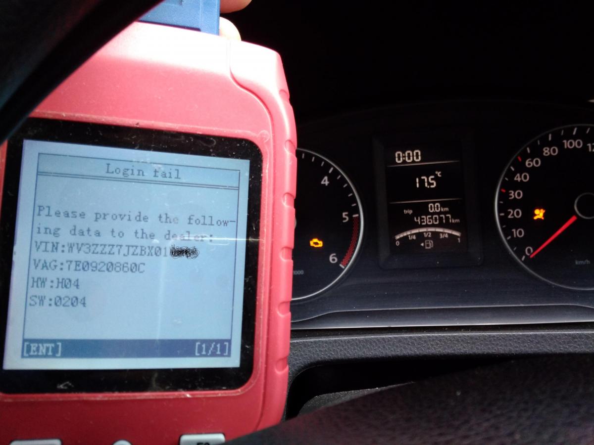

Попробовал читать транспортер  Т5+ 11г. 3 раза панель гаснет, пытается зацепиться и выскакивает, фвди даже не гасит панель-сразу выскакивает. Это типа надо отправить в обдстар, чтоб работали над этим?
отправлял им подобное, говорят мы типа знаем, короче себе в базу добавляют то с чем проблемы, в общем они скорее всего и так знают, можно не отправлять.
Могут и не знать..
Если отправляешь и одни только годами обещания исправить а если не отправлять то толку вероятней всего не будет вообще..
А вы думаете не знают китайцы))),,,или кто то здесь думает что им надо написать и они вам помогут ...наивность
Помощь и поддержка не нужна..
Пусть исправляют свой кривой или не работающий софт или скрипты.

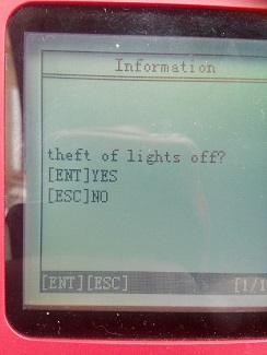

IMG_20170627_111144.jpgIMG_20170627_113249.jpgВсем ,привет.Nissan Note 2010,потеряшка.Сначала пробовал через модели и страны прописывать.Где просил пин,где не просил- ни чего не вышло.хозяин утверждает,что у него простой ключ был без кнопок,был где то и запасной,но и его найти не могут.Коль простой ключ,значит обычный 46-й,пробовал чистый 7936 прописать,но как и уже написал-не получилось.Почитал форумы,пишут,что там скорее 7946 и пин нужен 12-ти значный по наклейке из бардачка.

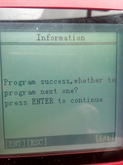

Нашел пин,поехал пробовать.Соединяется,процесс идет,пишет сукес,но лампа не гаснет.Хозяин уже не так уверен,что ключ без кнопок,т.е. тот, которым пользовался точно без кнопок,а запасной не помнит.Сигналка стоит.
Вот и думаю то ли прибор не берет,то ли чип не тот пихаю.
И по процедуре не очень понятно.
Выбираю по типу 12-пин
Програм кей
Вставить ключ,вкл. заж.
Выкл.заж.вытащить ключ
вводишь пин,короче все по пунктам,потом появляется вкадка что то про краденые огни,нажимаешь нет,все обратно,нажимаешь да,появляется вкладка и спрашивает нужен ли еще ключ и все по кругу?
Писали СББ в эти машины лихо добавляет,если 7936.У меня нету,проверить не могу.

сбб лихо справляется на ура за 1 мин. про х100 не знаю, но писал 7946 туда сбб
Скорее всего только 7946 подготовленный.
х100 ложит тоже.
А "тефт лайт" это не "краденные огни" это как раз лампа иммо :))
Ну,я так и подумал,что с лампой ИММО связано.Английским не владею,слава богу,сейчас техника помогает.Закажу 7946,буду пробовать его впихнуть.
Сукес-особенное слово из ютюба от кнопкодавов ? 2 класа образования что ли?  http://slova.razgovornik.info/word-success.htmlА краденые огни-это как дрова вместо имена в китайском переводе, техника помогает, только в чём?
Писать нужно только 7946, 7936 не залезет, будет именно то, что  у Вас происходит
Изменено пользователем kiviol
Да,спасибо,заказал уже.Один пропишет или два надо?
кажется, и один можно. Вообще можно 7946 сэмулировать из cn3,tpx4 (если есть чем переписать id)
