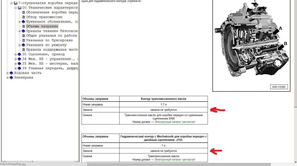

Вот из эльзы:

Спасибо За ответы, но как не менять если проехало 120 тыс?? на механиках меняют 70 80 тыс, эт тож как механика.
Трансмиссионное ты заменил правильно(там трудно ошибиться). В мехатронике жидкость,говорят,меняют тоже умельцы.Я лично не менял,очкую пока что)))
Кому интересно масло VAG G 052 171 A2, а в гидроблок не знаю какая идет?, с низу сливная пробка стоит, сверху тож пишут есть заливная, заходит 1 литр.
