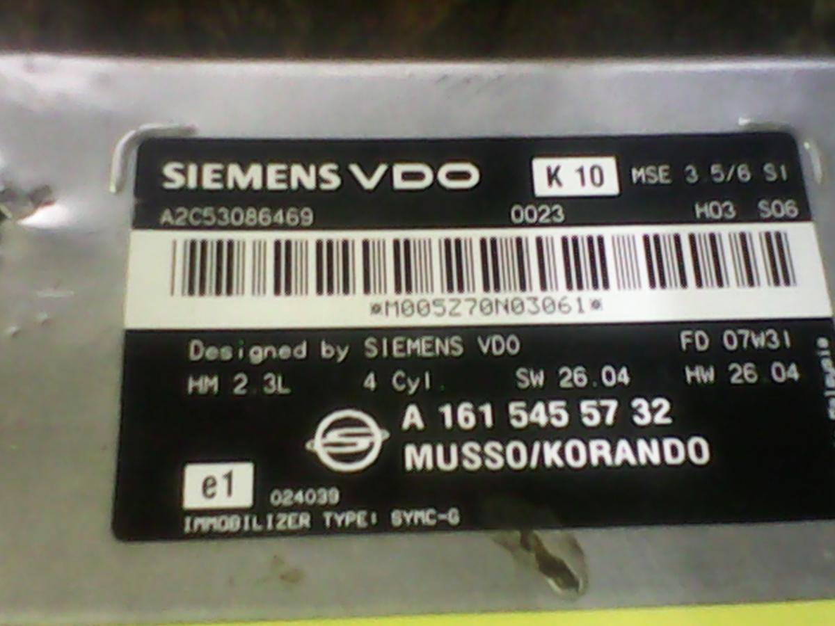

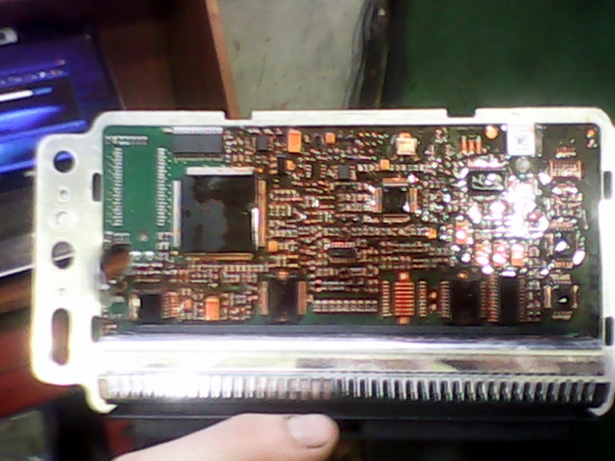

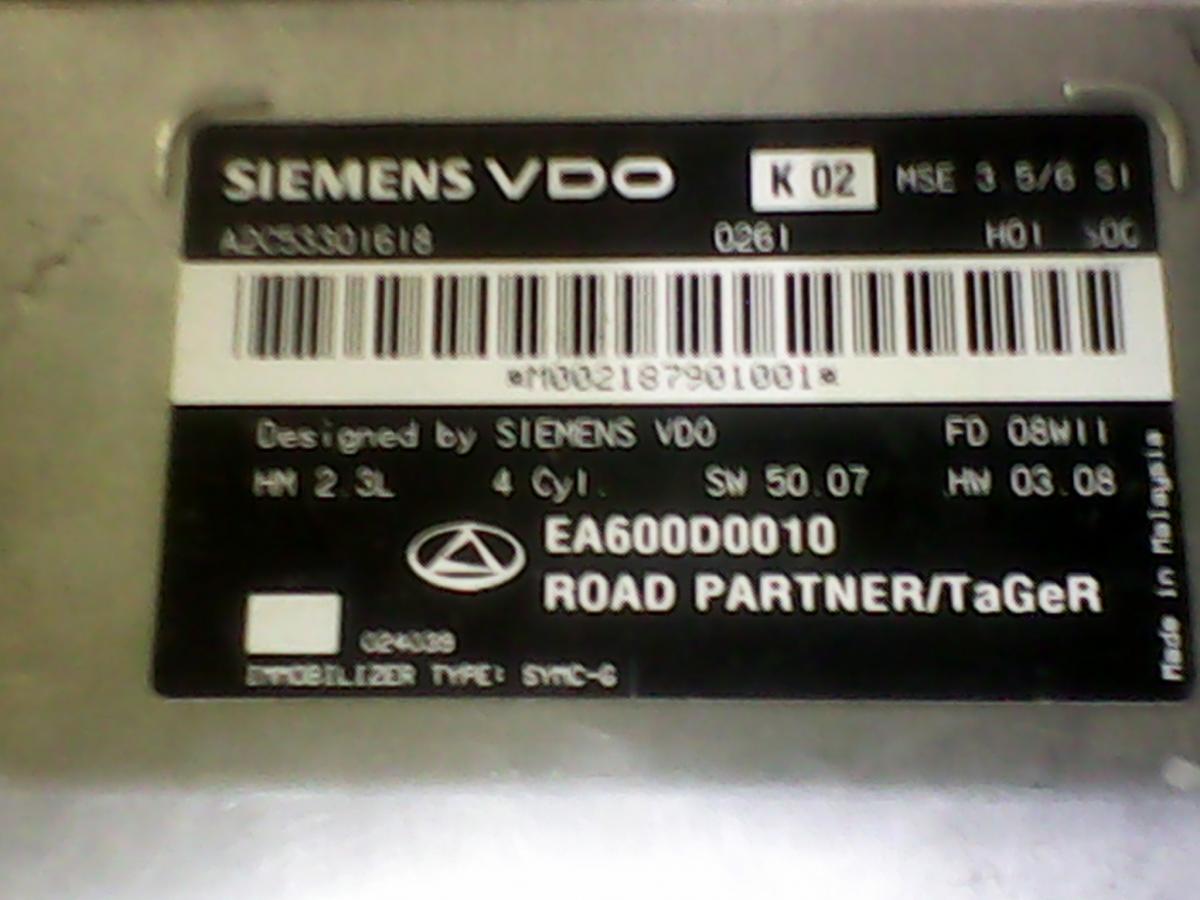

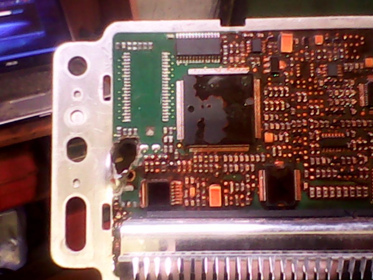

фото к10 старый блок к02 новый ! вариант если если еепром внешний хочу из старого блока сдуть микру и в новый блок впаять прокатит? u-vovchika как день рождения отметил?))))

Прокатит

подсказали 29f400

24с02 - в иммо, а в моторном 95 серия

Та по любому закрытый нек в иммо и 29F+100500 в моторнике. Лить без иммо с Плутона!!
P.S. Tagaz Tager и Vortex Tingo - это разные марки и модели авто. А "тагаз тайгер" - это какая-то х*йня из под коня.
