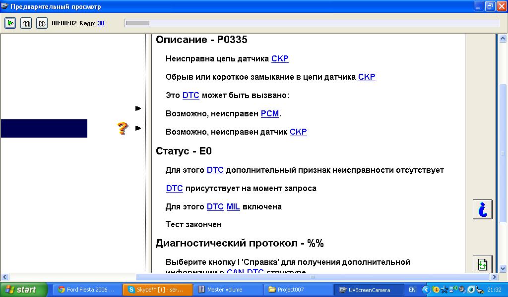

Здравствуйте, форумчане. Проблема такая: выдаёт ошибку P0335
При этом машина нормально заводится и работает без перебоев. Тахометр при заводке поднимается до 1000 и сразу падает в 0 и больше не работает. По диагностике обороты показывает, проводку всю перетрусил, датчик коленвала заменил на новый. Перелопатил весь гугл, проблема встречается довольно часто, но решения нигде не нашёл. Подскажите, что делать?
что может быть??
вот что показывает VCM
но обороты VCM видит
что может быть??
замени датчик распредвала. тем более он у тебя уже есть
у меня нет его
IDS четко видит обороты
сам тахометр проходит активацию то есть и тахометр рабочий
даже незнаю куда копать
забыл написать двигатель 1.3 бензин 70 лошадок 2003 год

Была такая же фиеста. Датчик меняли ,проводка в норме. После удаления ошибки тахометр на время начинает работать и стрелка падает до следующего удаления ошибки. склоняюсь к глюку в PCM.
