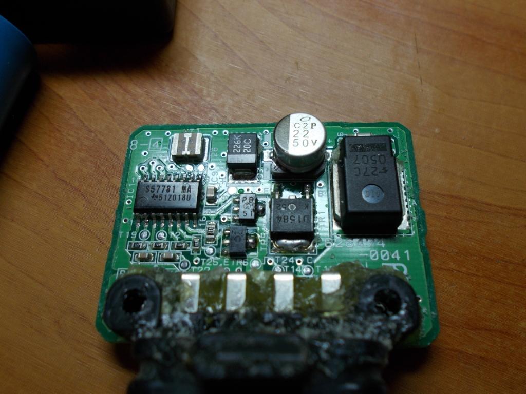

Начнём с того, что имеется самодиагностика и висит ошибка 35. Дословно: жалуется на усилитель катушки иммо. Расковырял блочок, внутри S57781 и два полевика в SOT89 с маркировкой PB и NU. Один из них живой. Пробник для накачки самодельный, опробован на рабочем автосе, видно отлично. А на этом моцике еле-еле светится.
Подскажите, чем их можно заменить?
Плата выглядит вот так:
Нашёл сборку 9952 двух полевиков с какого-то HDD. Появилась накачка. При включении зажигания дважды вспыхивает светодиод на пробнике, но ошибка 35 висит. Только вот понять, как в этом чуде коды сбрасываются. В мануале как-то не совсем ясно, тем более концевик сцепления никуда не подключен.
Теоретически, ошибка может показывать не конкретно антенну, а сам амплифер в сборе. В этом усилке слабое звено - трансивер, 57781, поиск включи, я выкладывал на форуме даташит на эту микру.
Даташит я нашёл, спасибо. Просто таких транзюков нету под рукой и я воткнул первое попавшееся.
Отпишусь, чем дело кончилось. Нашли донора: Z750, с него подкинули амплифаер и всё запело. Заказали новый амлифаер.
Причиной выхода из строя, по видимому стало обрыв\замыкание провода на катушку. Мот после неудачного падения.
