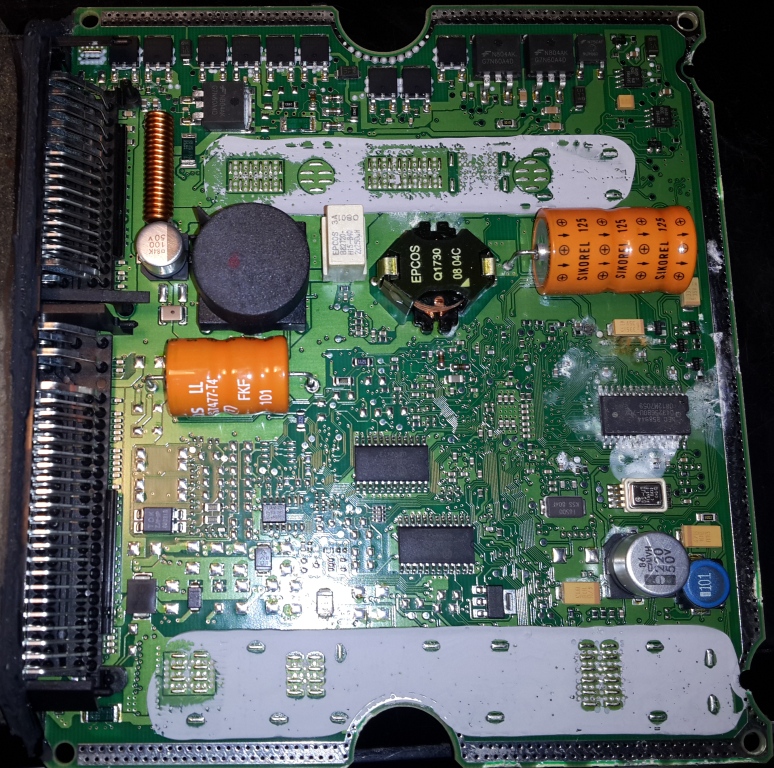

VW Krafter 2.5 дизель 2009 года.
Вышел из строя блок управления двигателем Bosch EDC16CP33.
Номер блока по VW :
074 906 032 S
HVW000 153 18 79 9506
BOSCH : 0 281 012 950

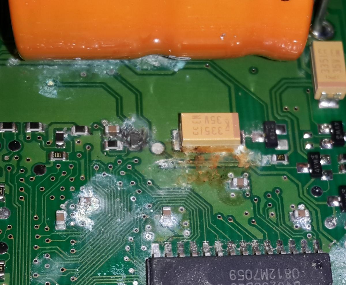

В блок попала вода. Сгнило несколько дорожек и переходов сквозь плату.

Еще у меня в блоке есть сгоревшая деталь. Я предполагаю, что это резистор. На фото "Неизвестный элемент" он ниже большого цилиндрического оранжевого конденсатора и слева от прямоугольного оранжевого конденсатора.
Кто знает что это или у кого есть такой блок напишите пожалуйста номинал !
Я поставил 2.2 кОм. Видимо совсем неправильно. Так как ничего не изменилось. Если ничего не ставить, то ошибка по расходомеру пропадает и появляется 001378 - Электропитание Р0562-001 Слишком низкий уровень напряжения

А вас не смущает,что плата многослойная? 606 ошибка это общая ошибка самотестирования.Может быть все что угодно. Вы хозяин или как? Если или как,хозяину зажать кое-что в тиски и пусть расскажет предисторию.Когда случилось и где кто что делал.

Почему меня это должно смущать ? То что какие то дорожки сгнили внутри платы ? Возможно. Я не знаю как проверить дорожки внутри платы. Только на просвет и путем прозвонки их выходов наружу. Естественно, что я не знаю всю топографию блока.

Блок управления вскрывал я. Лично. До меня не вскрывали. После вскрытия блока никаких ошибок не добавилось не убавилось !
