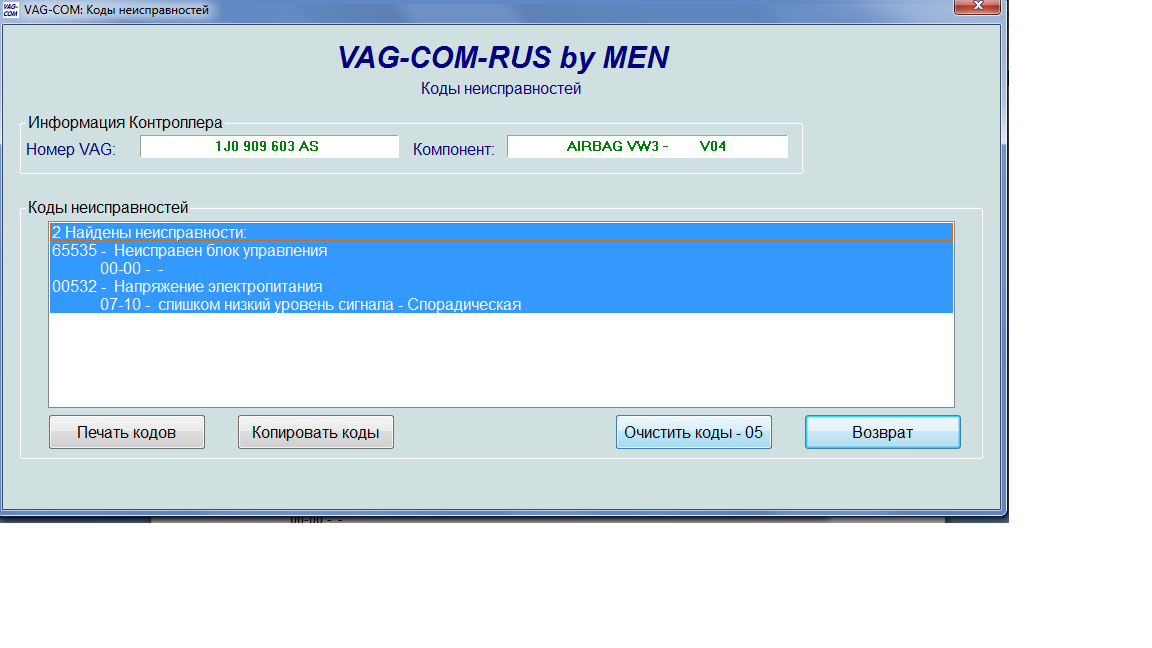

skoda octavia 1999 1,9 tdi горит лампочка подушки безопасности, выдаёт код 00532 (слабый сигнал) не стирается, при включении зажигания гаснет и сразу загорается. на блок srs подается напряжение 12 вольт. Масса на блоке srs есть - то есть прикручен к корпусу как надо. Подскажите где искать?
Замена блока! Но для начала можно попробовать почистить( Vag reset tool). Бывает помогает,но ненадолго!
Изменено пользователем Frenk
Будем менять блок.Спасибо.
Если на связь выходит , надо снять блок и залить еепром на столе , много раз на этих машинах от медленной разрядки акб улетала часть еепрома проца .........лечится донорским еепромом....
