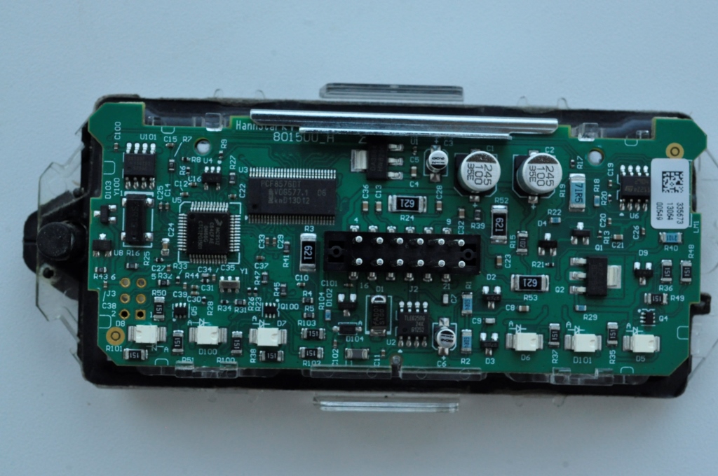

Уважаемые знатоки! Кто нибудь делал панель на мотовездеходе BRP Commander 800. Стоит мотя 9S12C64 и рядом кажись I2C с надписью b486 в корпусе sot23-5, но, никакого даташита на нее не нашел. Проц пробовал упой - не читается! И есть ли на этой технике дубль пробега еще где?
проц читается 100%,но самое нужное в микре I2C !
недавно была похожая тема только не с 800 -м,а 600-м!
поищи ,там всё расписано.
на литровом Commander стоит проц 9S12HZ128
800тка не попадалась кинь фото панели определиться.
В панели у них обычно пробег, а в моторном Rotax моточасы.
Смущает 5-ти ногая eeprom datashit на нее есть нужно поискать недавно делал вроде такой. Ну а где фото панели?

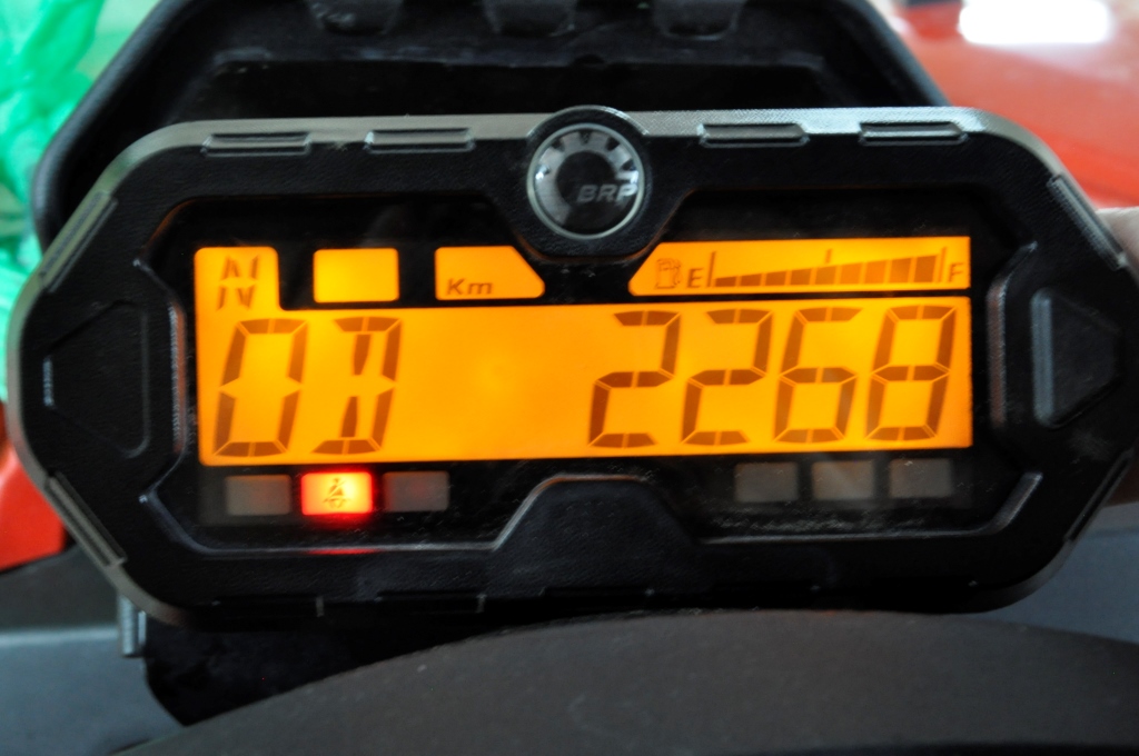

Спасибо всем за помощь! 5-ножку прочитал как 24С08. Теперь остается найти пробег 2268км. В похожей теме было сказано что в 20, 30 строке, но алгоритм пересчета пока не пойму. С моточасами надо что то решать, кто нибудь скидывал их отпишитесь пожалуйста.
А вы уверены что там не 226,8 км?
Вот показания щитка. Удержанием кнопки на щитке обнулилось все кроме этих показаний.
Ясненько..., а часики то по ходу в щите...
А как их определить?
Часы в моторном!

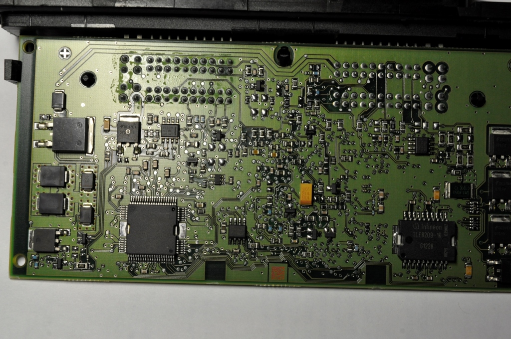

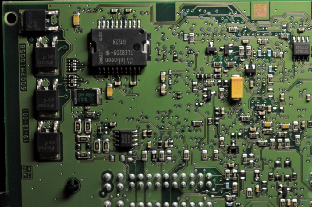

Спасибо всем за проявленный интерес к этой теме, и всем тем кто пытался мне помоч. Выясняется, что часы стопудов будут дублироваться в моторнике, а камень Tricore TC1762 запоролен. Для официалов походу показания щитка не прокатят. Может кто думает иначе прошу к обсуждению. Еще кстати такая версия происходящего- скинуть пробег а часы оставить как есть и в щитке и в моторнике, клонить на то, что мол зимой очень часто он у меня тарахтел на одном месте)) и вообще по лесу мол не разгонишься. Гарантия ведь тока на пробег распространяется. Как думаете прокатит? Выкладываю фото внутренностей, может кому сгодятся для изучения..

Оставляй часы как есть пока. Офицалы не будут приставать.пробег пересчитали?
Изменено пользователем Lubotin
Пока еще нет не пересчитали, хочу узнать мнение мастеров этого форума. Ведь "средняя скорость" с желаемым пробегом в 700км получится 4км/ч. Завтра клиенту предложу такой расклад, что скажет, ведь ему с ними бодаться.
Ну 2 варианта либо оставлять часы как есть, либо брать дополнительные бабки с клиента и goga моточасы пересчитает в лет. :7_3_207:
