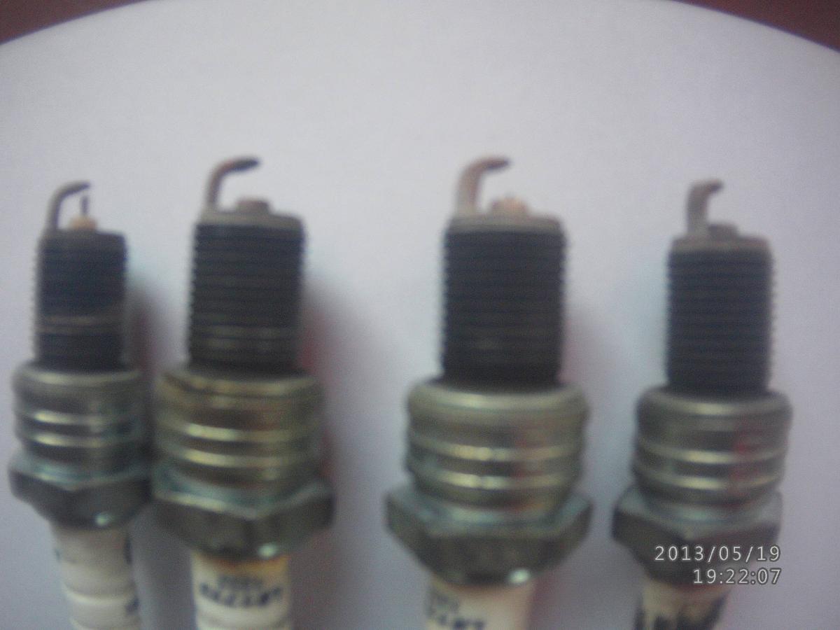

Ну если всё заводское, то хотя бы свечи поменяй
проверь провода
проверь провода

Обычно к 20 тыщам свечи пора менять.От пары случайных невоспламенений смеси ошибку не выставит.
Спасибо всем огромное ,не зря говорят век живеш век учись, честно сказать собирался уже менять но у нас как всегда то сани не едут то конь обасрался , все откладывал на потом сейчас в отпуске жду поступления средств , свечи сразу под замену пойдут , ну и насчет файлов сейчас попробую отправить ,,, вроде пошло . Жду ответов . После замены свечей протестирую отпишусь .... Еще раз всем СПАСИБО .

По логам всё нормально. Смотри ВВ часть, в твоём случае свечи и ИКЗ. Свечи лучше брать АУ17ДВРМ. Не дорого и свои 20000 выхаживают. А вот на каких свечах народ ездит

А вот и результат . 1) поменял свечи протестировал пропуски остались , 2) поджал провода в соединительной колодке возле воздушного фильтра ну и где нужно и не нужно и где можно достать в моторном отсеке все вроде в норме протестировал один хер остались ,так что хз ? , есть вариант катушки на приоре смотрели нету пропусков поменять для теста но это в скором будущем .... Про ДМРВ как я понял предвещают скорою кончину этого самого датчика по случаю имеется мультиметр посмотрел , результат 0,99 проскочила 1,00 вернулась на 0,99 но это же хорошее состояние ... и опять же есть вариант поменять с той же самой приоры у которой эта составляющая в норме для теста но это тоже в скором будущем хотя в этом смысла не вижу так как читал у одного типа на 10ке с 124 движком М -73 EURO3 только прошивка другая тоже составляющая была в районе 15% перепрошил встала в нору ,,,, Ну а с другой стороны работает аппарат не мешай ему когда засветит тогда и будем думать или ваше мнение ??? Про катушки отпишу обязательно ..
