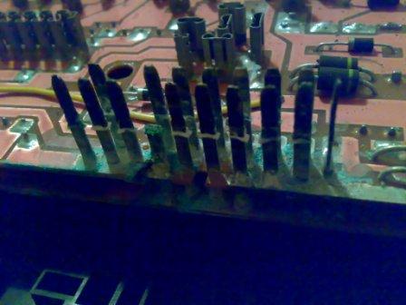

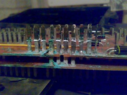

Подскажие чем отмыть(из подручных средств) зеленые контакты в раземе.
чистящее средство Силит и Силит Бэнг , потом хорошо промыть и обработать ВД-40
Ну, черный ящик(2114-3722010-08) отмывать-смысла нет. Половина ножек истончилась до состояния фольги, один отвалился. Завтра буду реанимировать ответную часть.
А не лекче новый поставить, реанимация весчь дорогая :rolleyes:
если у клиента нет вазможности преобрести новый,я его отмываю вадой, зачещяю,сгнившее востанавливаю навесным мантажом(если конечно есть смысл)обробатываю силиконом!4сотни лучьше чем полторы тысячи!
В КРИЗИС МОЖНО ПОЙТИ НАВСТРЕЧУ АРМИИ КЛИЕНТОВ!
"войди в положение одного придут 3!!
Изменено пользователем alimguzin
Согласен с alimguzin. Тем более что приобрести новые деталёшки - физически сложно.
попробуй спиртом или водкой и при этом чисти старой зубной щеткой можно растворителем но очень аккуратно чтобы дорожки не отвалились после всей этой промывки тщательно просуши лучше сжатым воздухом
Есть народный 100% способ убрать окись, берёте 100-200грамм воды простой в неё добавляете чайную ложку пищевой соды, а дальше как хотите, можно просто полить или с помощью кисточки.
