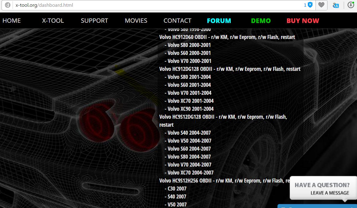

да вроде только до 2004 года заявленно:
Вот тебе ответ Volvo HC9S12H256 OBDII - read/write KM, read/write Eeprom, read/write Flash, restart

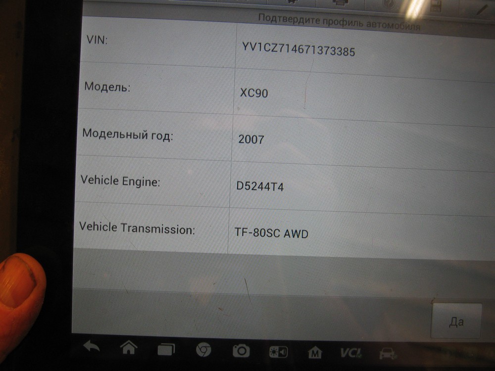

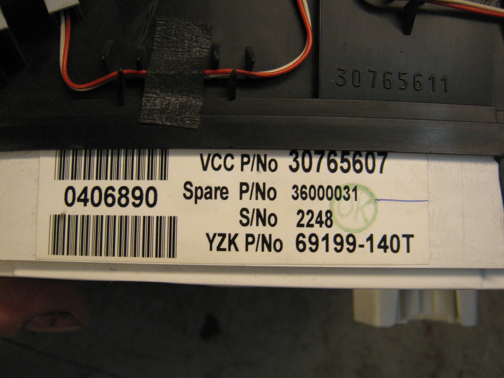

Добавлю данных:
Русский есть, с финским сложнее....
